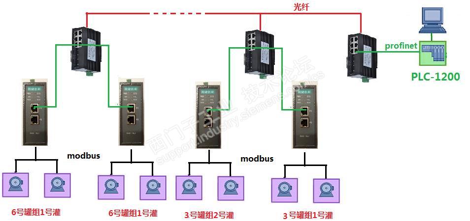

1.案例简介:本案例现场在天津市燃料油公司,该公司拥有15万吨储油设施, 本案应用于3~6号罐组。每个罐组有6~12个不等的油罐,每个油罐有两个电动阀门控制油罐的进油和出油。电动阀门采用的是modbus的通讯协议,PLC使用的是西门子1200系列PLC,现场采用PROFINET工业以太网通讯,通过modbus转profinet网关转换。由于油罐与控制室距离较远,所以现场采用开疆智能生产的WYS208/2F两光六电光纤以太网交换机。本案例的目的是在中控室控制油罐的进油、出油的开关以及电动阀门的位置等操作。

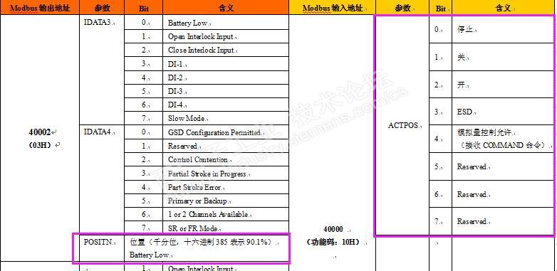

被连设备有那些参数需要在PLC里面进行读写,这些参数在MODBUS哪些地址区,参数对应的MODBUS地址是多少?
通讯规约如下表一:本案例需要读取电动阀门的位置(modbus 地址40002),写阀门的停止,关,开等命令 (modbus 地址40000的bit0,bit1, bit2····)

(5)应用网络图简图:

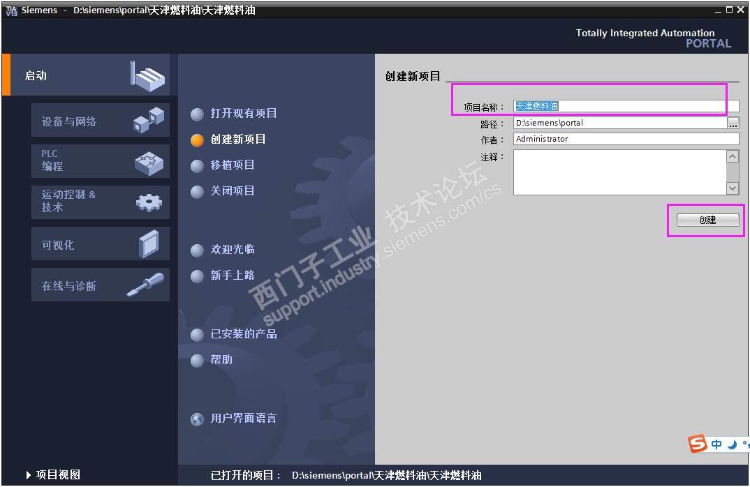

3.案例配置:导入XML创建新项目
(1) 打开博途软件 “TIA Portal V13 ”创建新项目—>输入项目名称—>创建。图3-1:

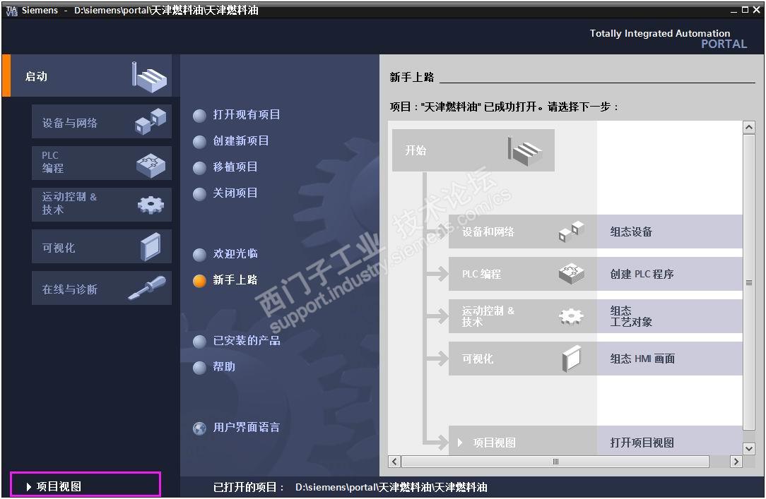

(2)点击项目视图,如图3-2

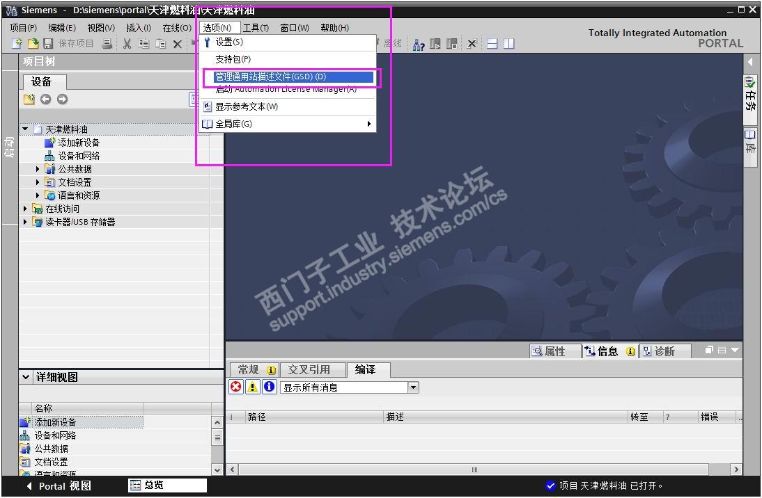

(3)安装XML文件3-3、3-4
图3-3
图3-4

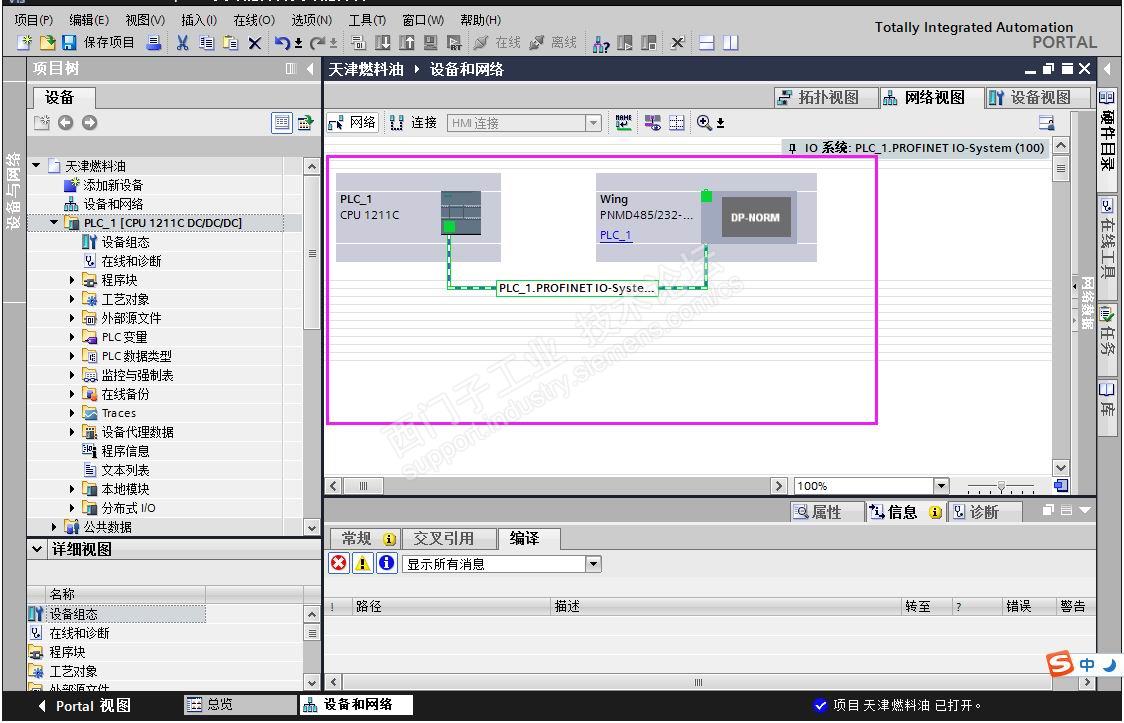

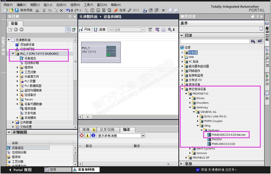

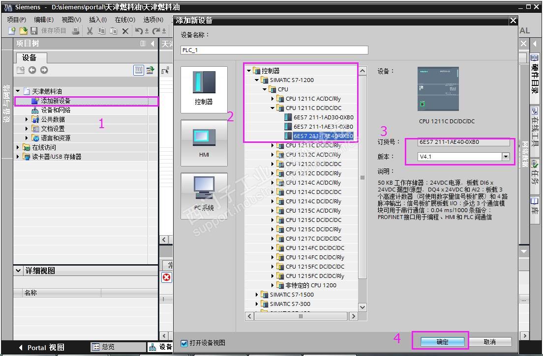

硬件组态----创建PLC,如图3-5
图3-5

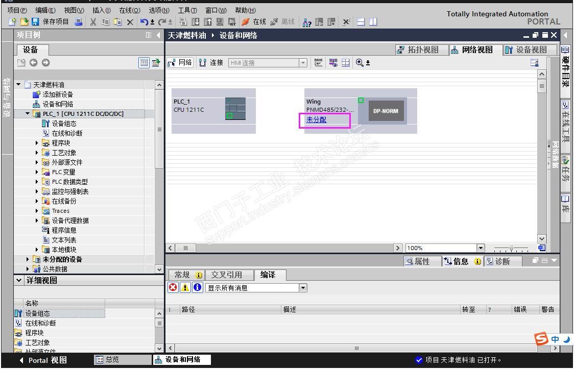

硬件组态----创建PN从站,如图3-6
图3-6

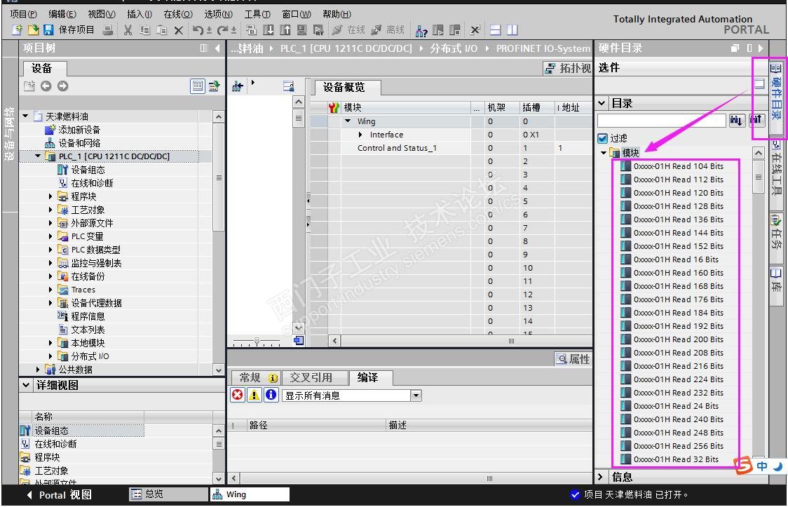

(7) 硬件组态---- 构建PROFINET链接,如图3-7,3-8
图3-7
图3-8

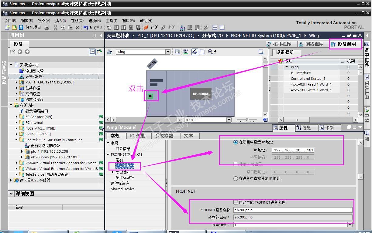

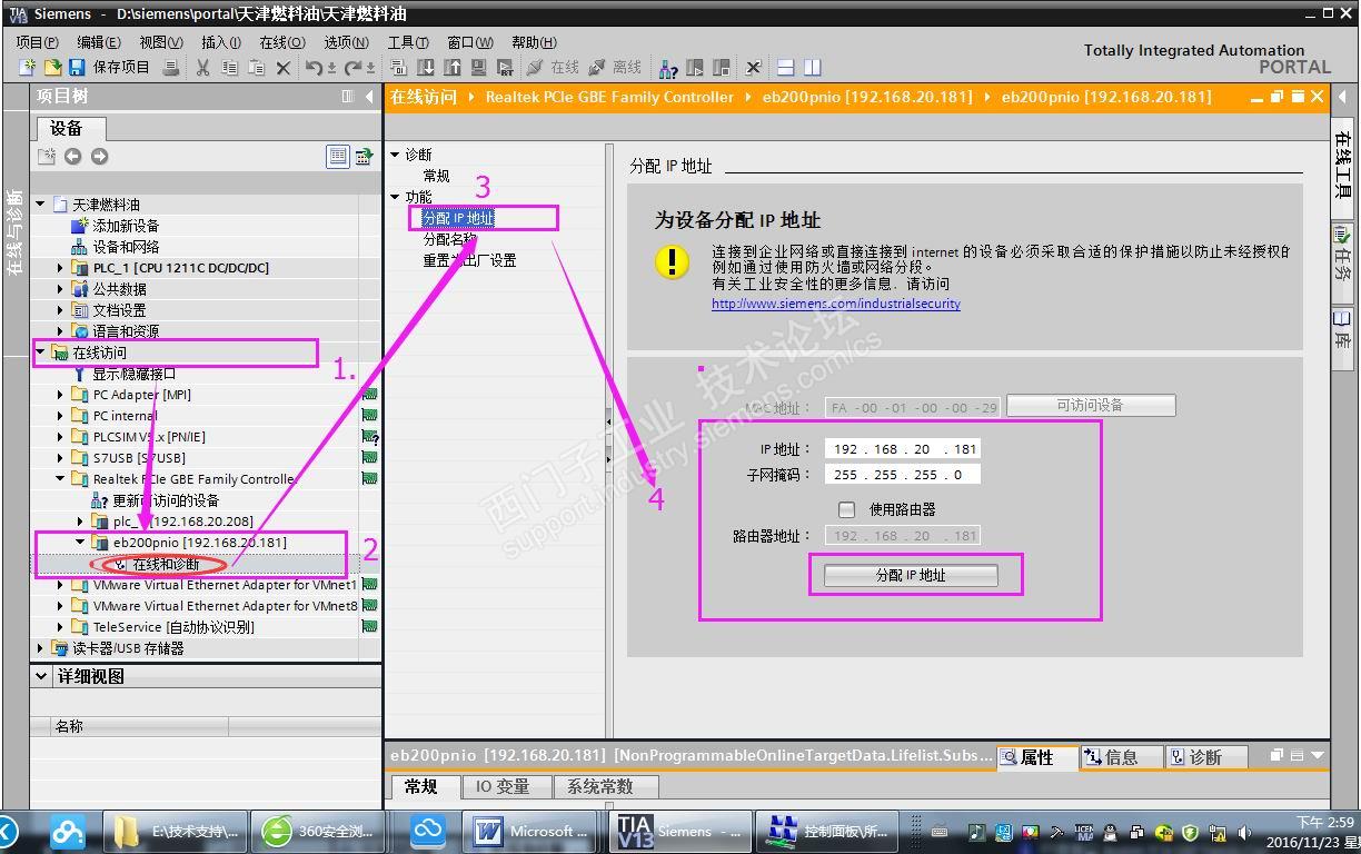

(8)       硬件组态----修改组态Modbus转ProfiNet网关PNMD485-k20的IP地址和名称(IP地址要和实际的PLC地址在同一网段,名称要和PNMD485-k20一致),如图3-9
图3-9

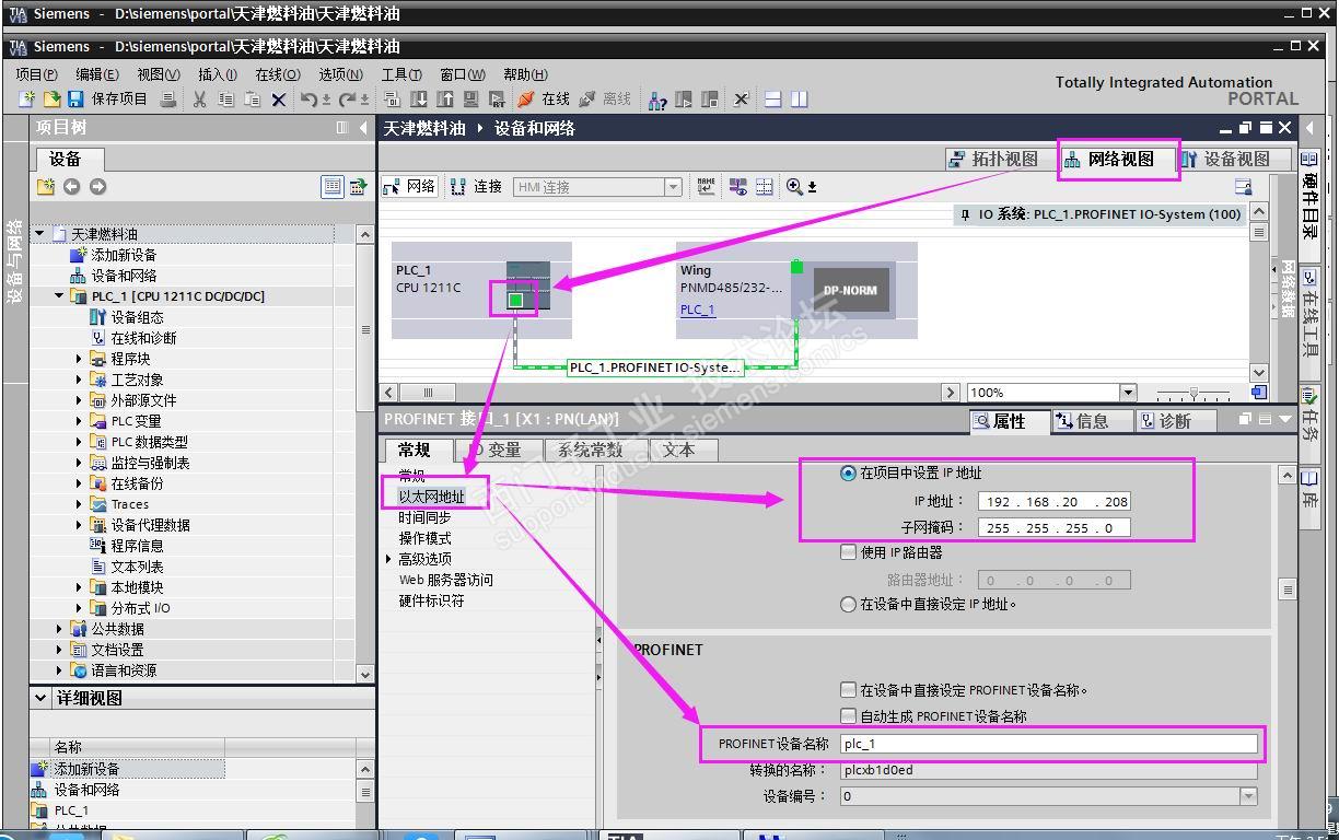

硬件组态----设置PLC的IP地址和名称,(此处设置的参数要和PLC实际参数一致),如图3-10
图3-10
硬件组态----设置组态的Modbus转ProfiNet网关PNMD485-K20的IP地址和名称,(此处设置的参数要和PLC实际参数一致),如图3-11
图3-11

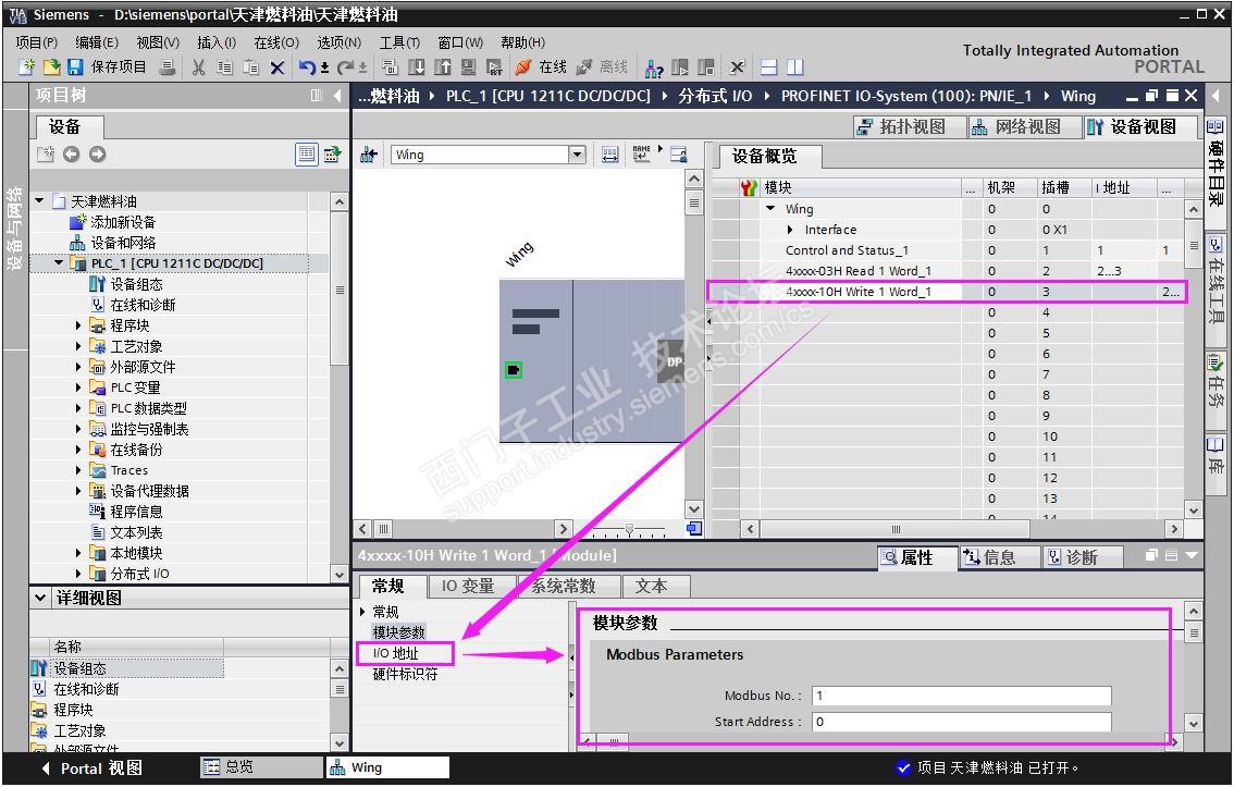

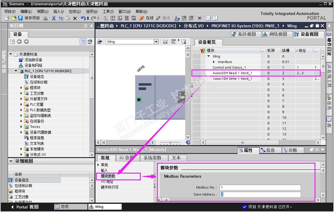

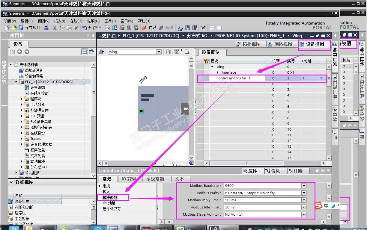

硬件组态----配置组态的模块参数(包含被连设备的波特率、校验位等信息,此处设置的参数要和被连设备实际参数一致),如图3-12
图3-12
硬件组态----配置主站读写被连设备报文,如图3-13,3-14,,3-15
图3-13
图3-14
图3-15

读写参数测试 :IW2 读取的是 电动阀门MODBUS地址40002的参数。如图3-18
   QW2 的bit2位表示开阀门,当该值置位,则可以看见阀门开动作。同理,可进行停止和关动作。
