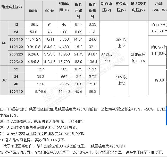

以下是引用一世天蓝在2017-03-20 14:00:13的发言 >25楼
按照这样的思路,我觉得应该是:直流继电器电压电流小,释放快。因此在KA2亮的同时KA3灭了。KA2常开点还来不及闭合KA3常开点就已经断开了。如果是这样的过程,那么就跟我观察到的现象一致了(按第二次按钮的时候,KA2闪一下,同时KA3灭,KA2闪完的时候,KA1重新亮,KA3也跟着亮)。KA2会只亮了一下,就是因为没有自锁到。于是在KA2,KA3都灭的情况下,电路回到初始状态,KA1就亮了,接着KA3跟着重新亮。
以下是引用HUANGZE75在2017-03-20 11:41:33的发言 >23楼:从图中可以看出,直...
引用23楼详细内容:
从图中可以看出,直流线圈的释放电压比较低,所以相对动作时间相对就长一点,此外直流线圈的电阻比交流的大很多啊,交流线圈启动电流比较大。
针对你的问题,这个只是我的猜想,技术参数是交流和直流继电器的动作区别,为了验证你所说的是否是真实存在的情况,我今天特意实际接线测试,我得到结果是交流直流是一样的。楼主也可以将你的继电器实际图片放到帖子上。看看你的继电器是什么继电器。是不是特殊一点的。
