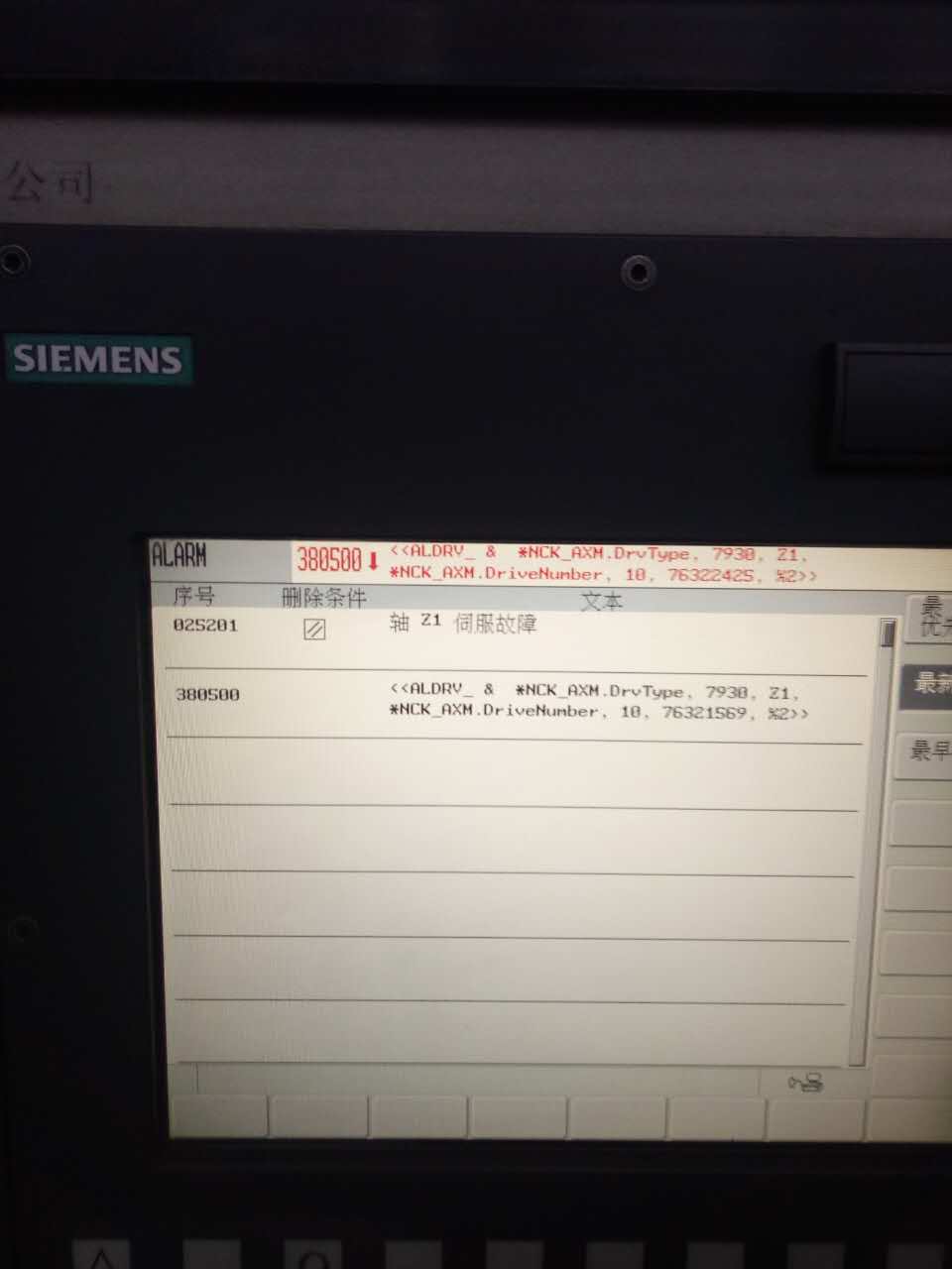

802d sl总是报警
600
2017-03-20 17:02:39
我们调试一台机床,系统是802d sl的数控系统,驱动都是用的S120.现在出现个情况!系统上电,急停打开没有报警发生,当驱动使能一上就会报警,Z轴伺服故障还有380500报警!我们做过很多检查和测试,包括XZ轴的电机交换,两个电机是一样的!电机编码器电缆的更换但是报警始终发生在Z轴上!不知道是什么原因?故障值也查不到!请高手给指点指点!非常感谢!报警有图片见附件
