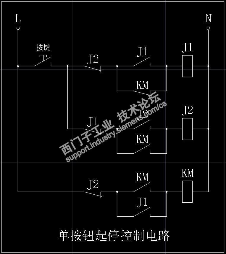

以下是引用dps在2017-03-20 14:45:23的发言 >30楼
我再详细讲述一下这个慢动作。
话说常闭与常开触头的动作特性是:吸合时,随着铁芯的移动,首先常闭先断开,然后常闭常开都不通,最后常开接通。
按上面讲的,第二次按下按钮时,J2得电,J2的铁芯开始向吸合的方向加速运动,具有了一定的动能。其常闭触头先切断接触器,接触器铁芯开始释放,接触器常开触头立即切断J2的线圈,此时J2线圈失电,J2的常开触头是不是不能自锁?
J2的常开触头能不能自锁,取决于J2的铁芯重量,前面说过“J2得电,J2的铁芯开始向吸合的方向加速运动,具有了一定的动能”,重量越大的J2铁芯,动能越大,越容易越过这段线圈失电的时间,完成自锁。
我觉得,这个电路不是一个稳定的电路,像是三个铁芯力量的游戏。
以下是引用一世天蓝在2017-03-20 09:07:22的发言 >21楼:我觉得也是这个原因...
引用21楼详细内容:
我觉得也是这个原因啊。就是常闭与常开的动作生效时间点不同。但是疑点是在,换成接触器,为什么就可以了。按上面讲的,J2得电,常闭点先断,常开点再闭合,那么在常开点闭合之前,KM应该是断开了啊,或者是说KM线圈在失电的时候,像你说的,惯性大一点,因此常开点没有立刻断开,给了J2足够的时间去闭合常开点。如果是这样就很流畅了。但是为什么3个AC220的继电器也可以啊。我用的是欧姆龙的MY4N中继。
以下是引用dps在2017-03-19 08:18:32的发言 >16楼:简单画了一下:楼主...
引用16楼详细内容:
简单画了一下:
楼主说的不稳定,不是动作时间的问题,交流、直流、接触器、继电器,它们的动作时间都很快。
问题在于机械部分的惯性,图中,继电器的铁芯惯性要大一些才可靠,可以用老式的JZ7中间继电器试试。
您可以按图进行慢动作分析,当第二次按下按钮时,J2得电开始吸合,其常闭触点要先断开,常开触点后吸合,常闭触点一旦断开,KM将释放,此时J2来不及自锁,这是一段极短的时间,这段时间里J2线圈失电,需要凭借J2的铁芯惯性完成吸合自锁。
继电控制电路动作中的细微的动作细节,需要进行这种“慢动作分析”。
楼主的现象原理上就是J2动作太慢了,J2没有自锁前,KM先释放到位了,导致J1工作,从而出现KM释放又吸合。我测试直流线圈没有存在这个问题。
