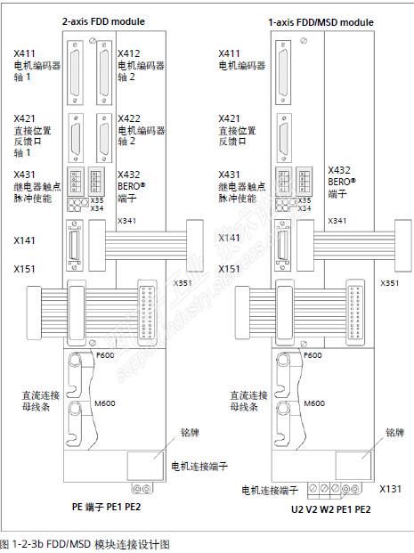

以下是引用翔宇_王在2017-03-17 07:50:38的发言 >33楼
你硬件就一个测量系统的轴卡,25孔的,如果是两个测量系统的话,需要使用2个测量系统的轴卡。
我想问一下,我的这个611D只有一个电机编码器的接口,但是如果电机上没有编码器,只能外接光栅反馈,然后把直接反馈设成测量系统1,编码器接在X411上,这样可以通讯吗
