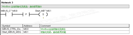

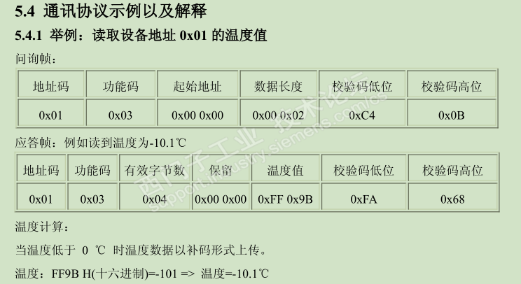

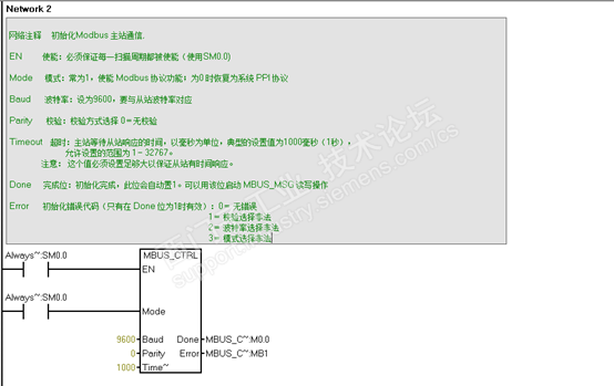

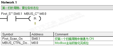

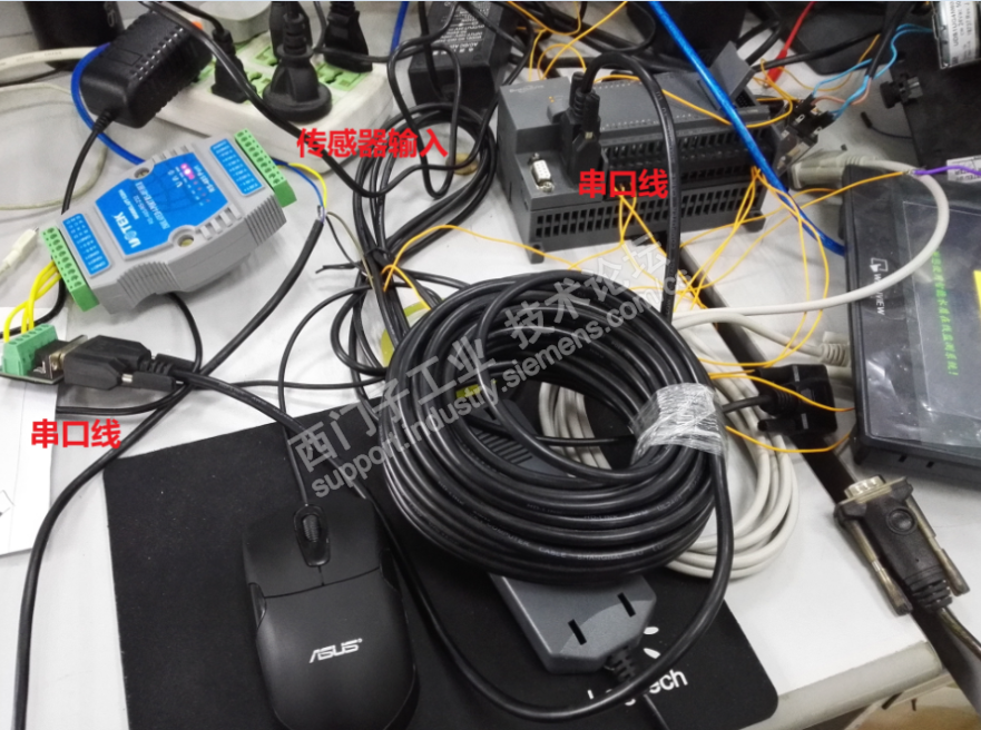

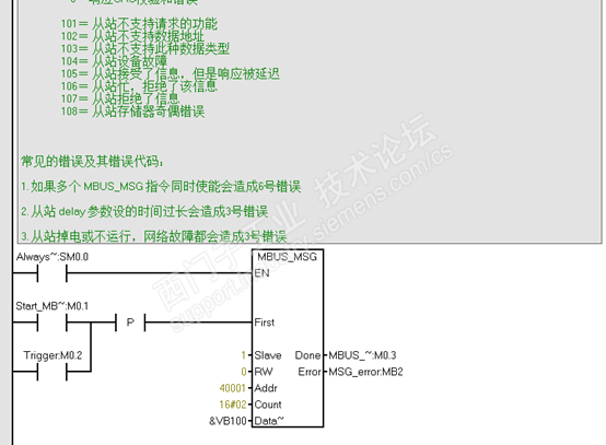

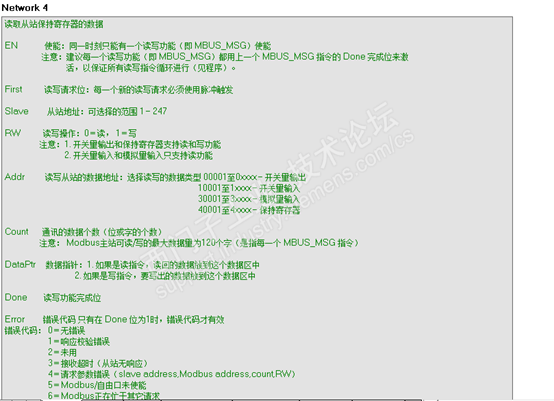

485型传感器和PLC通讯的问题:用电脑模拟PLC主机可以实现和传感器的通讯,但写程序下载到PLC中却无法实现通讯,求大神解答问题出在哪?
程序截图.docx
