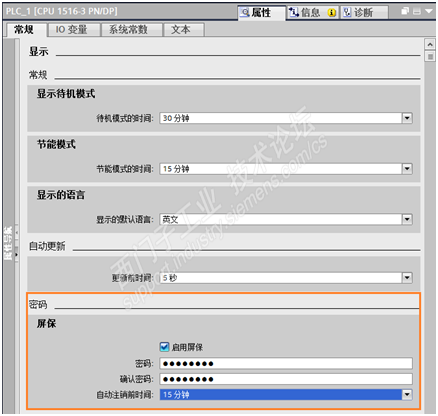

  • 13.4通过CPU 自带的显示屏实现访问保护
每个S7-1500 CPU均自带一个显示屏,通过该显示屏,可以切换CPU操作模式、修改PLC系统时钟、查看和修改PLC中的变量值等。此类操作权限也可以设置密码,只有拥有密码的用户才有权限进行操作。
在TIA博途软件里,打开CPU属性“常规”--> “显示” --> “密码”,可以激活“启用屏保”功能,之后在下方密码输入框中输入显示屏操作密码。输入完毕后,将配置下载到PLC中,这样相关的修改操作就必须输入密码方可进行。用户登录后,如果无操作,则经过自动注销时间,登录账号会自动注销,如需再次操作则需要重新输入密码。设置界面如图13- 7所示。

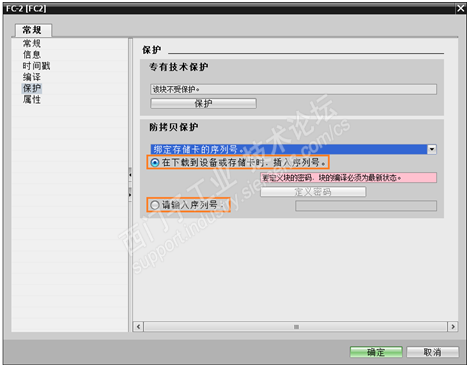

  • 13.6绑定程序块到CPU序列号或SMC卡序列号
S7-1500 PLC支持程序块与CPU或SMC卡序列号的绑定。绑定后,该程序块只能运行在与其绑定的CPU或SMC卡上,否则PLC不能正常工作,并会将故障原因(序列号不符)写入到诊断缓冲区中。通过此方法,可以有效防止程序块的拷贝,保护知识产权。只有持有防拷贝保护密码的用户,才可以解除程序块的绑定关系。
选择需要进行序列号绑定的程序块并点右键,选择属性,弹出的对话框如图13- 11所示。在在“保护”属性中的“防拷贝保护”下,点击下拉菜单选择需要的块绑定方式。
 图13- 11 选择防拷贝保护的方式
选择绑定关系后,具体绑定序列号的实现又分为2种方式,如图13- 12所示。选择第一种“在下载到设备或存储卡时,插入序列号”,则项目会在下载时自动读取CPU或存储卡的序列号,并在后台自动进行绑定;选择第二种“请输入序列号”,则需要手动输入序列号,方能实现绑定。
图13- 12 选择序列号绑定方式
对于第一个选项“在下载到设备或存储卡时,插入序列号”,由于离线项目中并不会保存CPU或存储卡的序列号,为了防止随意绑定,需要点击下方的“定义密码”按钮,设置一个绑定密码,这样在程序块下载时,需要输入密码进行验证。如果验证错误,则该程序块不能下载到目标PLC中。
注意:
绑定程序块到CPU或存储卡序列号最好与专有技术保护配合使用,以获得最佳的保护效果。
