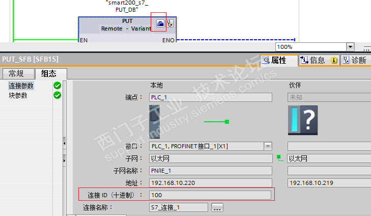

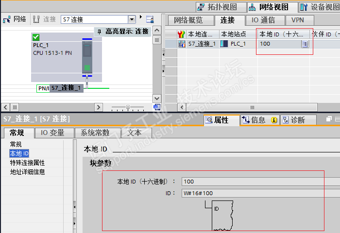

不知道通信不上的问题出现在哪里,请各位多多指教,另外还有几个疑问:
1. 在点击PUT/GET的组态的时候,出现连接参数的 连接ID(十进制)是100,这个是自动生成的,而设置的时候均为 十六进制 100。见下面两图。这应该是个BUG吧,通信不上跟这有关吗?

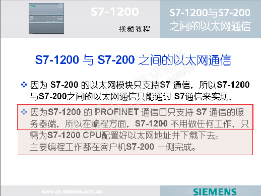

2.  在视频学习中有一个关于S7-1200与S7-200进行以太网通信的视频,视频中说道:
   “因为 S7-1200的PROFINET通信口只支持S7通信的服务器端,所以在编程方面,S7-1200不用做任何工作... ....”和  S7-200 SMART PLUS 文档中 S7-1200与S7-200 SMART的 S7通信且不是自相矛盾?
感谢大家关注!
早期的S7-1200,确切讲是1.0的S7-1200只支持S7服务器
A0426里的提到的是2.0以后的版本
S7-1500的那个应该是BUG,我用V14就没这个问题
