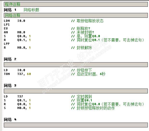

回复:一个按钮,按小于6SQ0.0接通。按大于6SQ0.1接通。
yanxiao
版主
    12384
    51
    198
注册时间:2003-06-06
发布于 2017-03-21 22:45:45
13楼

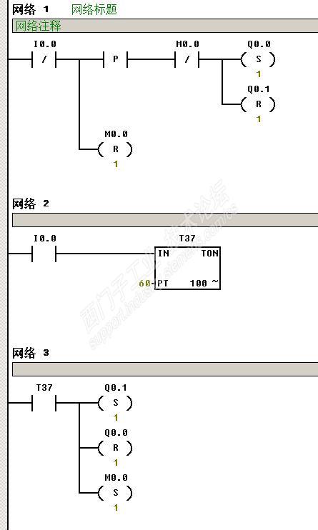

我看梯形图LAD就头大。因为LAD注释不方便,指令的用意还得猜。
我写程序都是这个样子:
对比LAD,成这样子,可读性就不好了。
