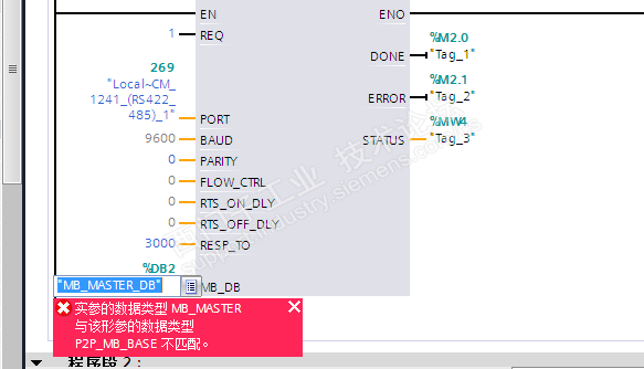

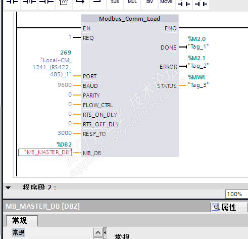

1200通讯端口组态MB_DB参数,写入Master的背景数据块,怎么不行?
columbus
    23
    14
注册时间:2016-11-24
3223
2017-03-22 09:16:07
这段程序是写在OB100里的
这段是写在OB1里面的
到底哪里出问题了呢?
