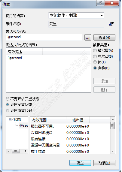

回复:求助,SMART 200 PLC通讯中断后如何将WINCC连接的PLC变量置零

输出域直接组态,然后选中下方的评估变量状态,不同状态时需要输出什么值,自己修改就行
