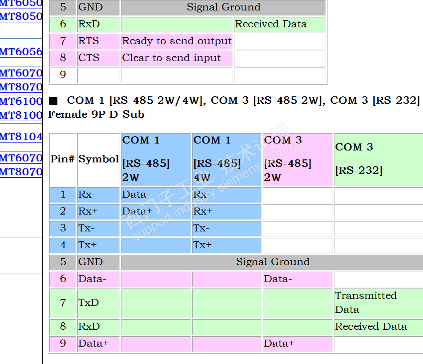

 MT8070IH有3个串口和1个网口.
网口是可以与有网口的PLC通讯的,例如S7-200 SMART就可以.
