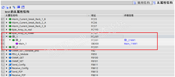

  • 14.1.2从属性结构
从属性结构显示程序中每个块与其它块的从属关系,与调用结构正好相反,例如一个函数FC200,在从属性结构中可以看到被FC201调用,而FC201又被OB300调用,如图14- 3所示。
图14- 3从属性结构
从属性结构第一级可以显示函数、函数块、数据块和PLC数据类型。

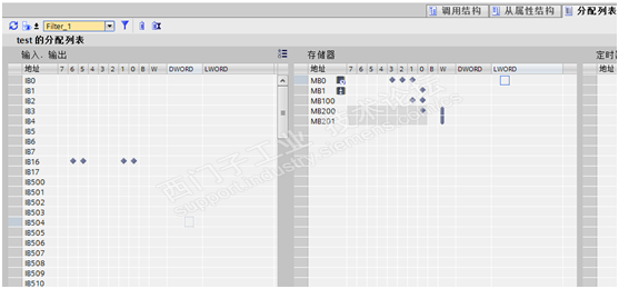

  • 14.1.3分配列表
分配列表用于显示用户程序对定时器、计数器(T和C)以及I、Q、M存储区的占用概况。显示的被占用地址区长度可以是位、字节、字、双字以及长字。没有被占用的地址区域可以被分配使用,这样就避免了地址冲突。如图14- 4所示。
 图14- 4分配列表

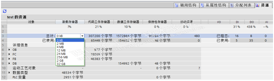

  • 14.1.4程序资源
在“资源”标签中显示硬件资源的使用信息,如图14- 5所示。这些信息包括:
  • CPU中所用的编程对象(如OB、FC、FB、DB、数据类型和 PLC 变量)
  • CPU 中可用的存储器(装载存储器、工作存储器 - 根据所使用的 CPU 分为代码工作存储器和数据工作存储器、保持性存储器)、存储器的最大存储空间和以及上述编程对象的应用情况
  • CPU 组态的模块通道数和在程序中使用的模块通道数(数字输入模块、数字输出模块、模拟输入模块和模拟输出模块)。
 图14- 5程序资源
注意:
  • 标签中的显示信息取决于所使用的 CPU。
  • 装载存储器的占用情况需要选择所使用的SMC的容量大小才能显示。由于这里仅统计S7-1500 CPU的用户程序所占用的装载存储器空间,对于硬件组态等占用空间情况并没有统计,而且由于S7-1500采用的是一致性下载方式而需要更大的存储卡,所以不能仅凭图14- 5中的装载存储器信息来选择SMC卡!
  • PROFINET IO智能设备使用I、Q区进行通信,也会统计到DI/DO使用的数量
  • 上,这时使用和组态的比例可能会超过100%。
