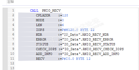

读取开关量的IO是没问题可以读取的,现在想要读取远程IO中的模拟量模块中地址为PIW256的数值到DB块,不知道怎么读,IOPS这里可以读取PIW256的数值吗,格式该怎么写,不胜感激
