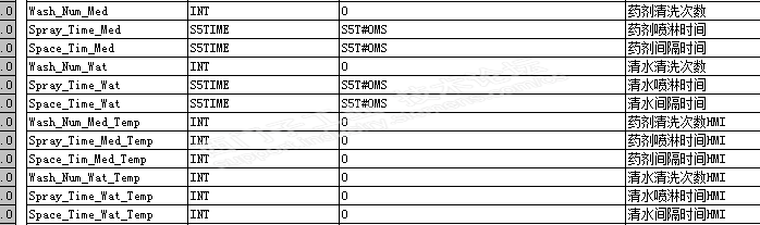

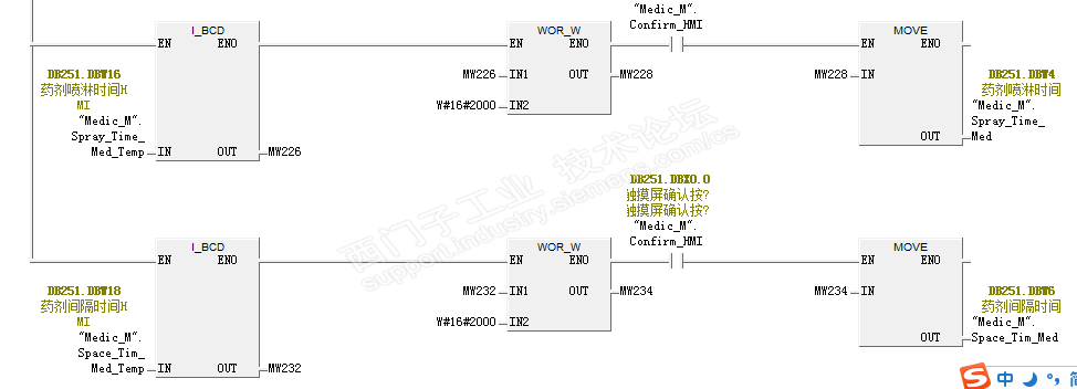

这是我最近一个项目里的,需要进行数据转换,数据类型改为S5Time格式
我这个是以1s为单位的,如果你需要1h为单位,好像没有直接转换的值,不过可以通过更改触摸屏的线性标定值来实现。
希望对你有帮助。
