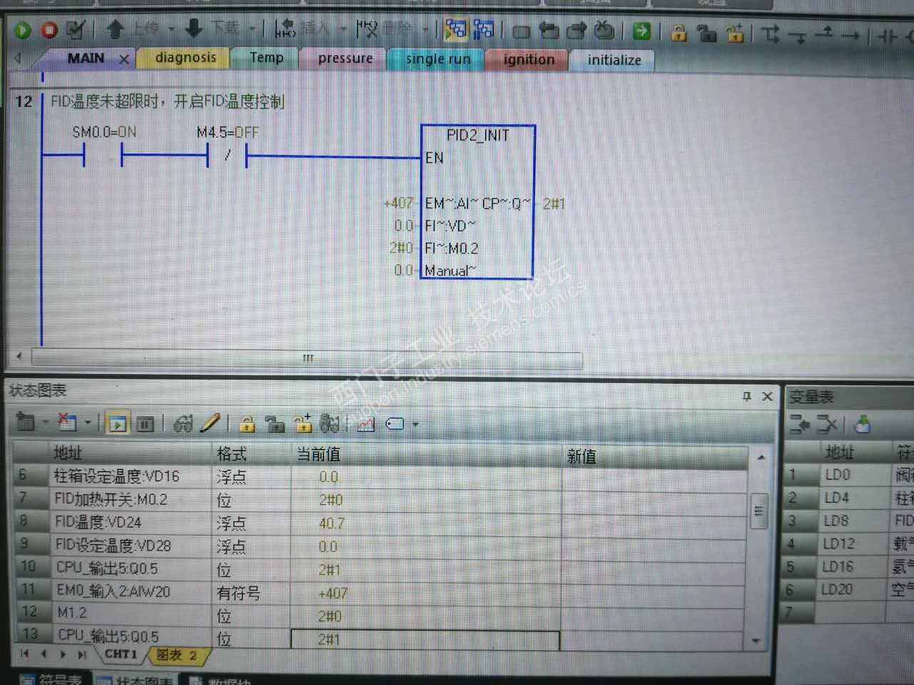

当PLC上电即run的时候,PID加热完全不受控。平时调试都是好的。看下图。加热开关M0.2是关闭的,setpoint是0,PV是40.7,按理说PID输出Q0.5应该是0,但是Q0.5一直是1,导致加热失控。无法理解。有大神知道什么原因吗?
