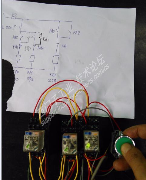

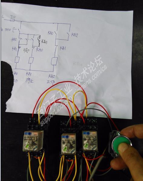

以下是引用一世天蓝在2017-03-21 09:03:09的发言 >38楼
我使用的是跟你一样的复位型按钮,继电器是欧姆龙的MY4N。DC24v测试电路失灵,直接把线圈头拆掉换成220v的线圈,就正常了、。
以下是引用HUANGZE75在2017-03-20 14:18:58的发言 >27楼:测试DC24V,使用...
引用27楼详细内容:
测试DC24V,使用的是魏德米勒的DRM570024LT的线圈电压DC24V的继电器,按按钮一次正常。
再按按钮KA2释放,工作的正常,我的测试结果和楼主不同,除非楼主的给定相对于按钮的信号不稳定动作很频繁,可能造成有点乱,正常使用手按按钮是可以正常工作的。
把24V欧姆龙MY4中间继电器上的指示灯掐断你再试一下,应该就可以了
