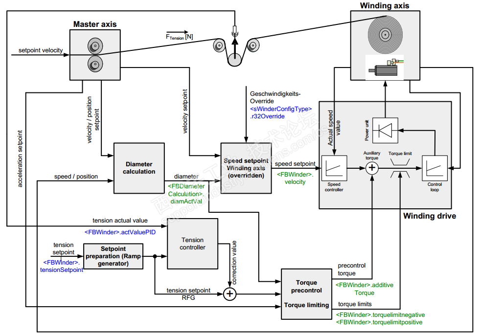

回楼上,如下图是速度环饱和,扭矩限幅的例子; 和上图不同,但也有一个预控。困惑中!预控主要是加快动态响应,还请各位大侠帮忙?特别是在G120中如何设置。
