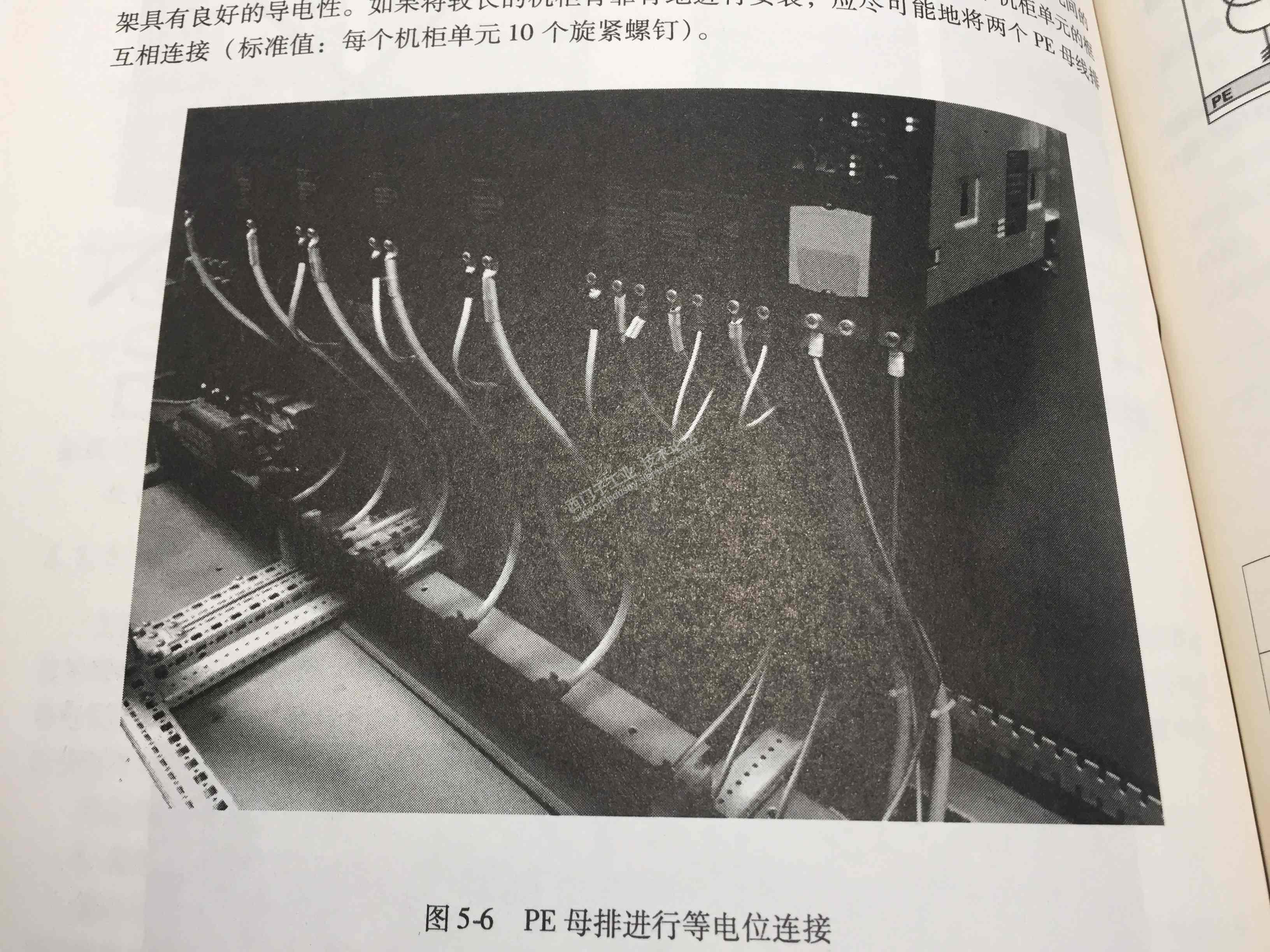

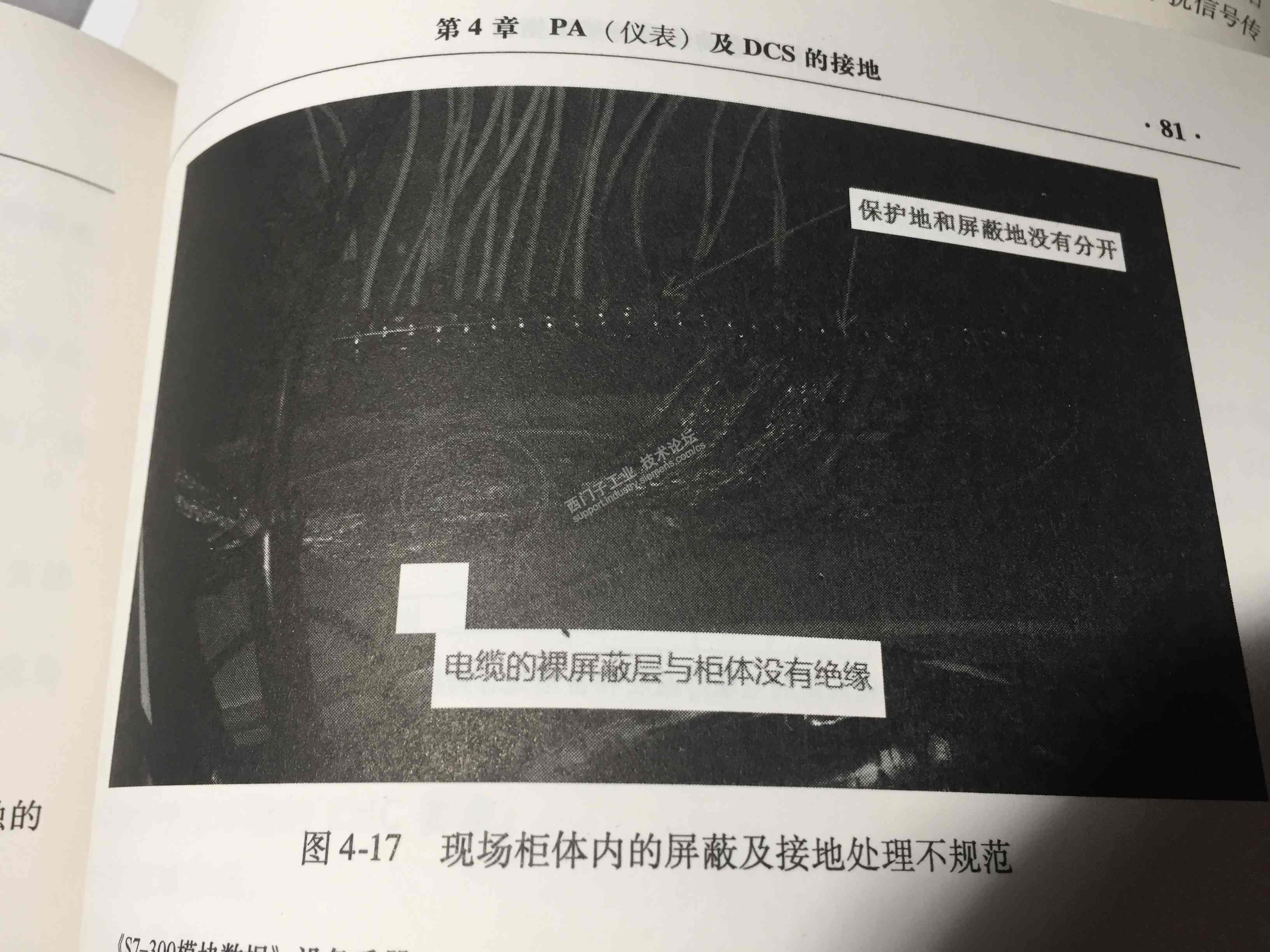

    首先本书内容更像是将西门子各个产品相关手册中EMC部分进行拼凑,加了一些实例照片,而书中的实例照片都是黑白印刷,未经任何处理,有些根本看不清(比如P81页图4-17,P88 图5-6);并且前后章节也没有多少关联,甚至有些内容重复。
