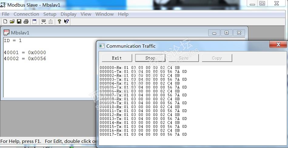

s7 200 224xp modbus-RTU 通信,从机无响应
20170222361288
注册时间:2017-02-22
764
2017-03-25 16:48:59
我是用电脑模拟从机的,PLC通过485转USB的线连到电脑上的,从机模拟软件显示的收发数据都正常,但通过PLC判断数据返回的存储器,发现没有数据写入,判断MBUS_MSG的error位,返回的数值为3.对应3 = 接收超时(从站无响应),不知道什么问题,求大神解答
