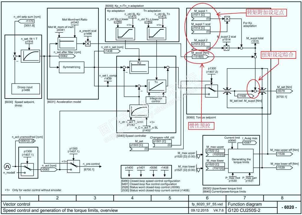

楼主不看G120的功能图?那么好,请看过来:
而且,就按照顶楼的结构做即可。恒线速度控制。如果顶楼的机械结构已经确定的话。
关于快停,就是加制动功能,关于快起,就是ON命令始终置位,设定值置0即可。
