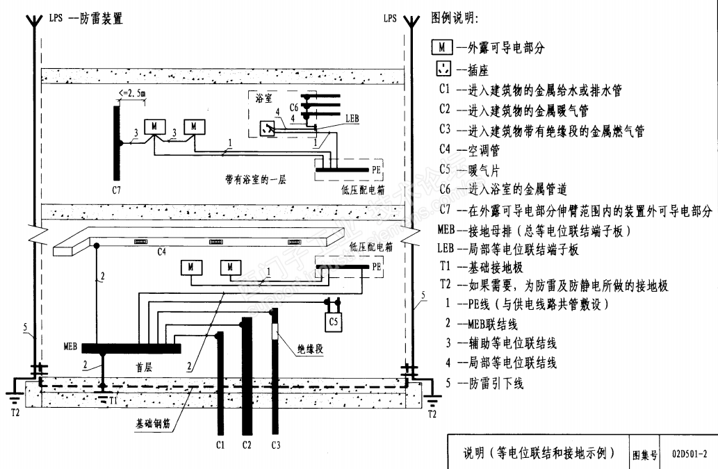

       联结:金属部件(导体)的永久连接形成电气导电路径,保证电气持续性和安全传导可能发生的任何电流。一般联结专指参考地的连接或者PE导体之间的连接。
       等电位联结:联结的目的就是保证其联结两点及联结导体上电位的相等。需要说明的是,等电位联结分为低频和高频,低频主要指50Hz,主要是基于安全方面的考虑,以及一些工频干扰,所以必须考虑联结导体的载流量;而高频等电位联结主要是基于高频干扰的考虑。
      总等电位联结(main equipotential bonding,简称 MEB):总等电位联结作用于全建筑物, 它在一定程度上可降低建筑物内间接接触电击的接触电压和不同金属部件间的电位差,并消除,自建筑物外经电气线路和各种金属管道引入的危险故障电压的危害. 它应通过进线配电箱近旁的接地母排 (总等电位联结端子板)。
      辅助等电位联结(supplementary equipotential bonding,简称 SEB) :在导电部分间,用导线直接连通,使其电位相等或接近,称作辅助等电位联结。
      局部等电位联结:在一局部场所范围内将各可导电部分连通,称作局部等电位联结。
      它可通过局部等电位联结端子板将下列部分互相连通:
      --PE母线或 PE干线 ;
      _公用设施的金属管道 ;
      ―建筑物金属结构。
      辅助等电位联结与局部等电位联结的联系及区别:
      在建筑物做了总等电位联结之后,在伸臂范围内的某些外露可导电部分与装置外可导电部分之间,再用导线附加连接,以使其间的电位相等或更接近,称为辅助等电位联结。局部等电位联结可看作在一局部场所范围内的多个辅助等电位联结。
     当难以确定局部等电位联结防电击的有效性时,可采用下式进行检验:
    R:同时触及的外露可导电部分和装置外可导电部分之间的电阻(Ω);
    Ul:允许持续接触电压限值( 一般场所内为交流 50V或直流120V );
    Ia:切断故障回路时间不超过 5s的保护电器动作电流 (A);
    例如:釆用整定值为16A的断路器,其瞬动电流脱扣器整定电流为160A,
    Ia =1.3x160=208A;
    一般场所内允许持续接触电压限值Ul =50V;  同时触及的外露可导电部分和装置外可导电部分之间的电阻必须小于0. 24Ω局部等电位联结才是有效的。
    说了这么多,放一个实例图,理解理解上面的这些基本概念
