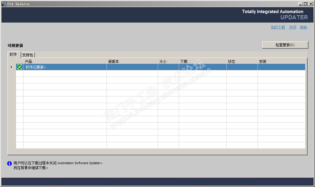

开始菜单,Siemens Automation下使用Automation Software Updater,升级软件和支持包。
