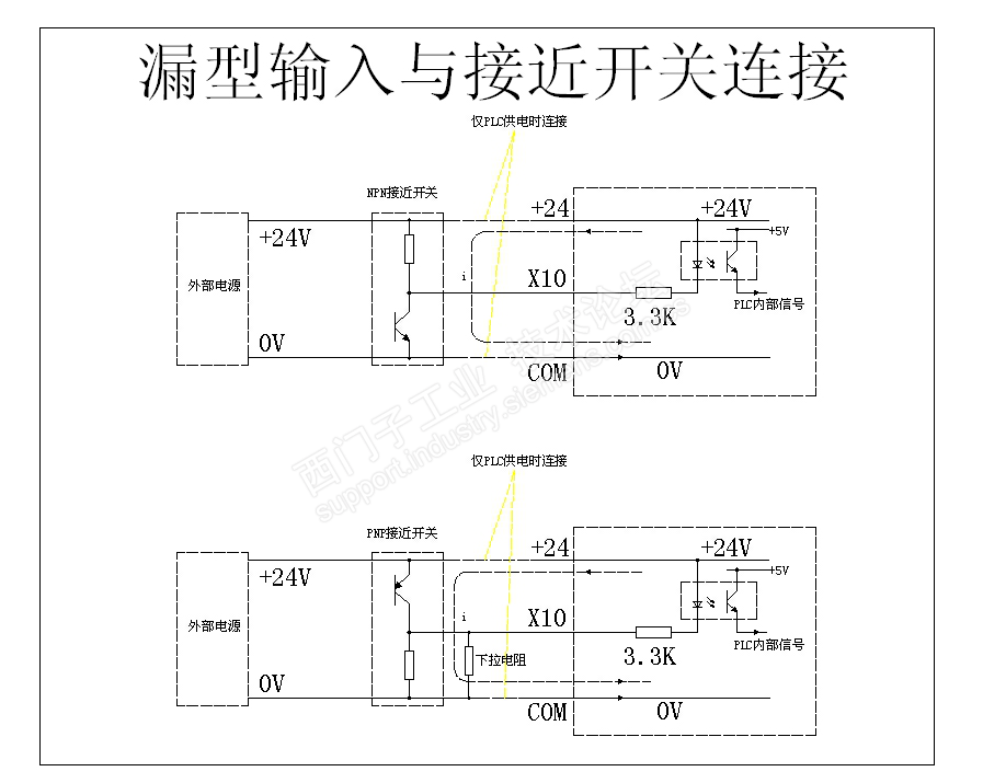

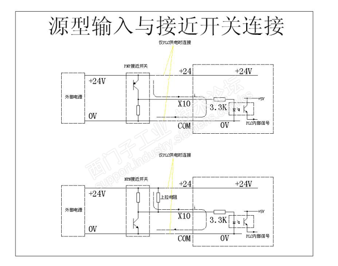

回复:源型 漏型 NPN PNP
'Razor
    3599
    46
    240
注册时间:2008-03-31
发布于 2017-03-26 17:20:58
14楼
看图就明白了
