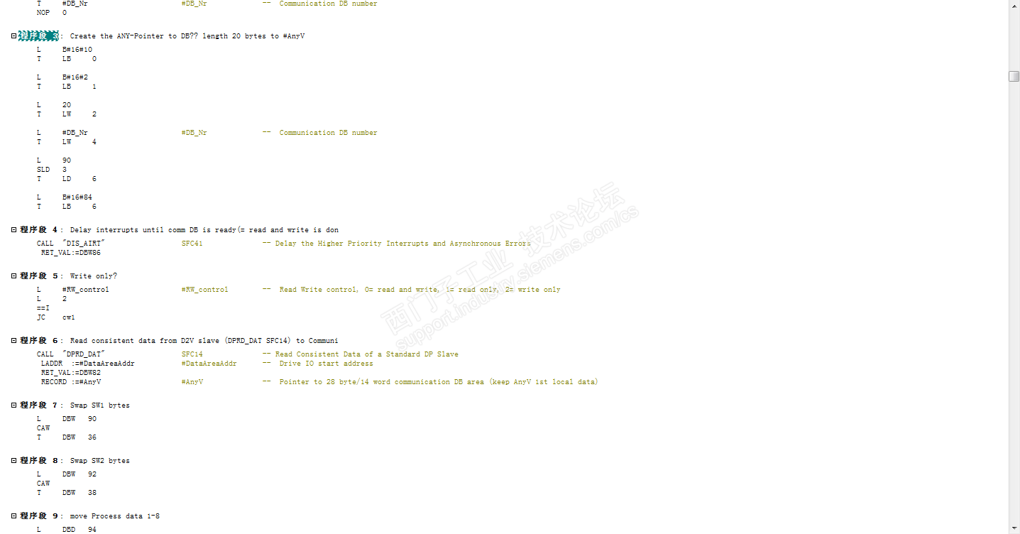

回复:S7-315cpu通过DP读取变频器数据后的CAW交换字节问题
vinkaa
    61
注册时间:2014-07-04
发布于 2017-03-27 10:11:35
 补上图,补上图
