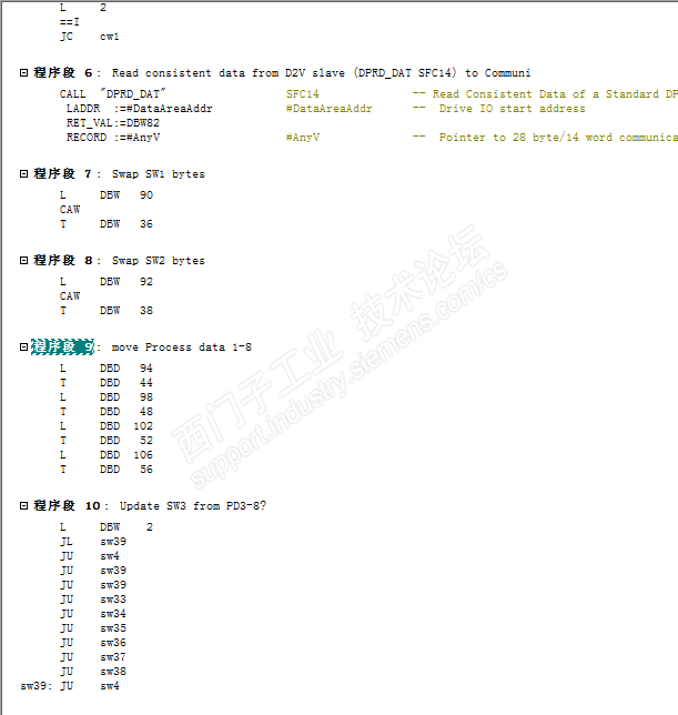

回复:S7-315cpu通过DP读取变频器数据后的CAW交换字节问题

以下是引用vinkaa在2017-03-27 10:48:47的发言 >4楼
非常感谢Haohaobb,可是后面的字都直接写入了,很奇怪
那还是要看DBW90/92里面到底放了什么东西,比如可能是状态字和报警代码的组合;
一般状态字每个位有各种的含义,而报警代码是个整数,可能只占用一个字节,如果想只取用报警代码,那可能就需要做一些特殊的处理里面。这也只是经验分析,不清楚报文,还是不能确定!
