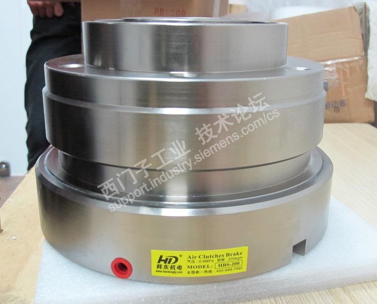

HBS齿式离合器
1.由两枚内外齿来连接,特别适合安装在各种传动轴部,只要有空气压,就不会滑脱,体积小,传递扭矩大
2.内置复位弹簧,泄压时即可分离,无任空转负载
3.气压控制执行,连接或分离均在瞬间
4.一体化结构、安装简单,不用担心同轴度
5.低速连接,高速运转
参考图:
综上所述可知:
HBS型气动离合器更适合通轴安装连接传动,且此款离合器齿外附有外罩,可以防止离合器进尘影响转动,噪音小,安全高效;
而BTC型气动离合器体积小,扭矩大,特别适合在环境有限的空间内安装,且齿与齿之间充分连接,传递非常高效。
