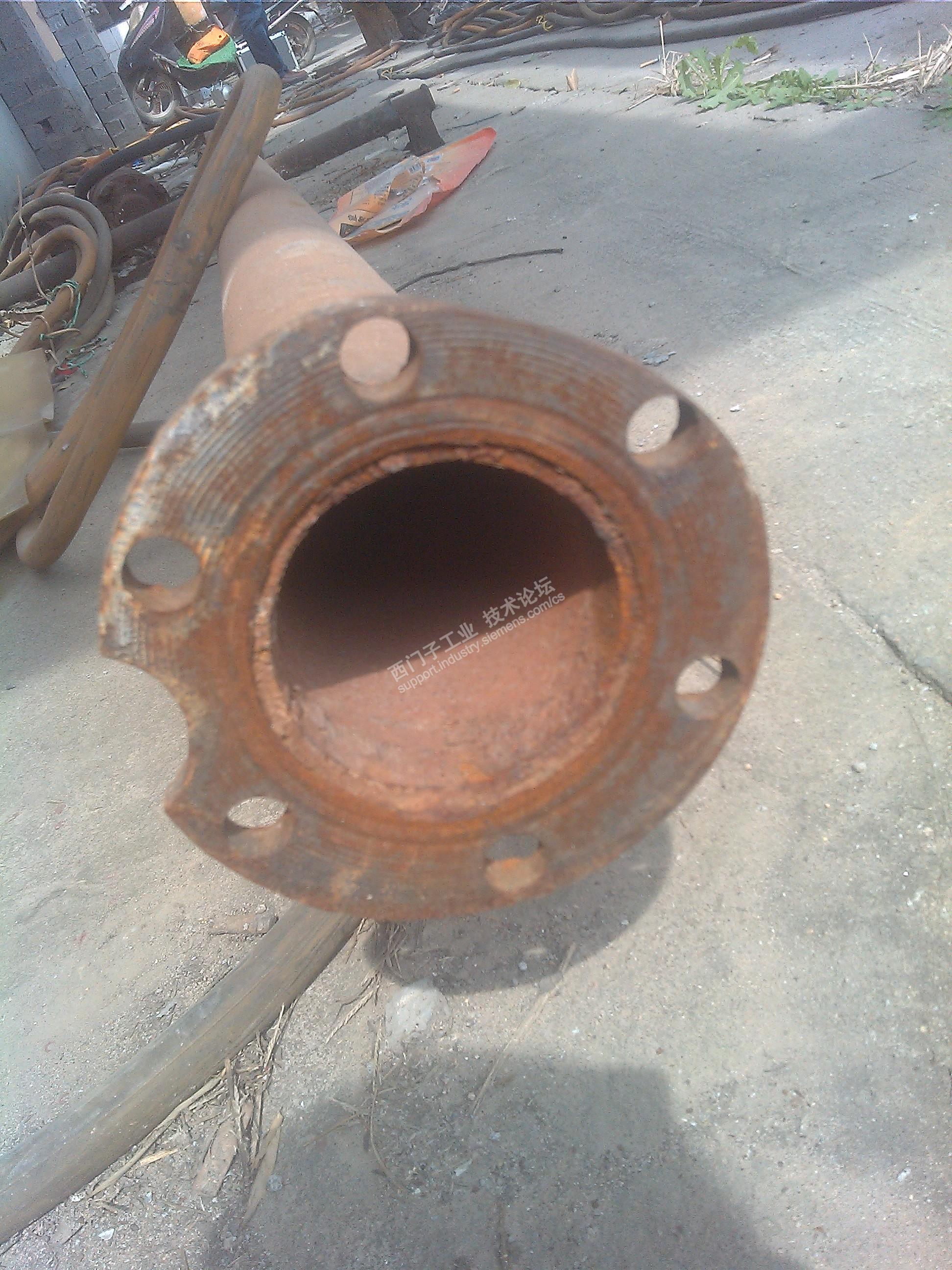

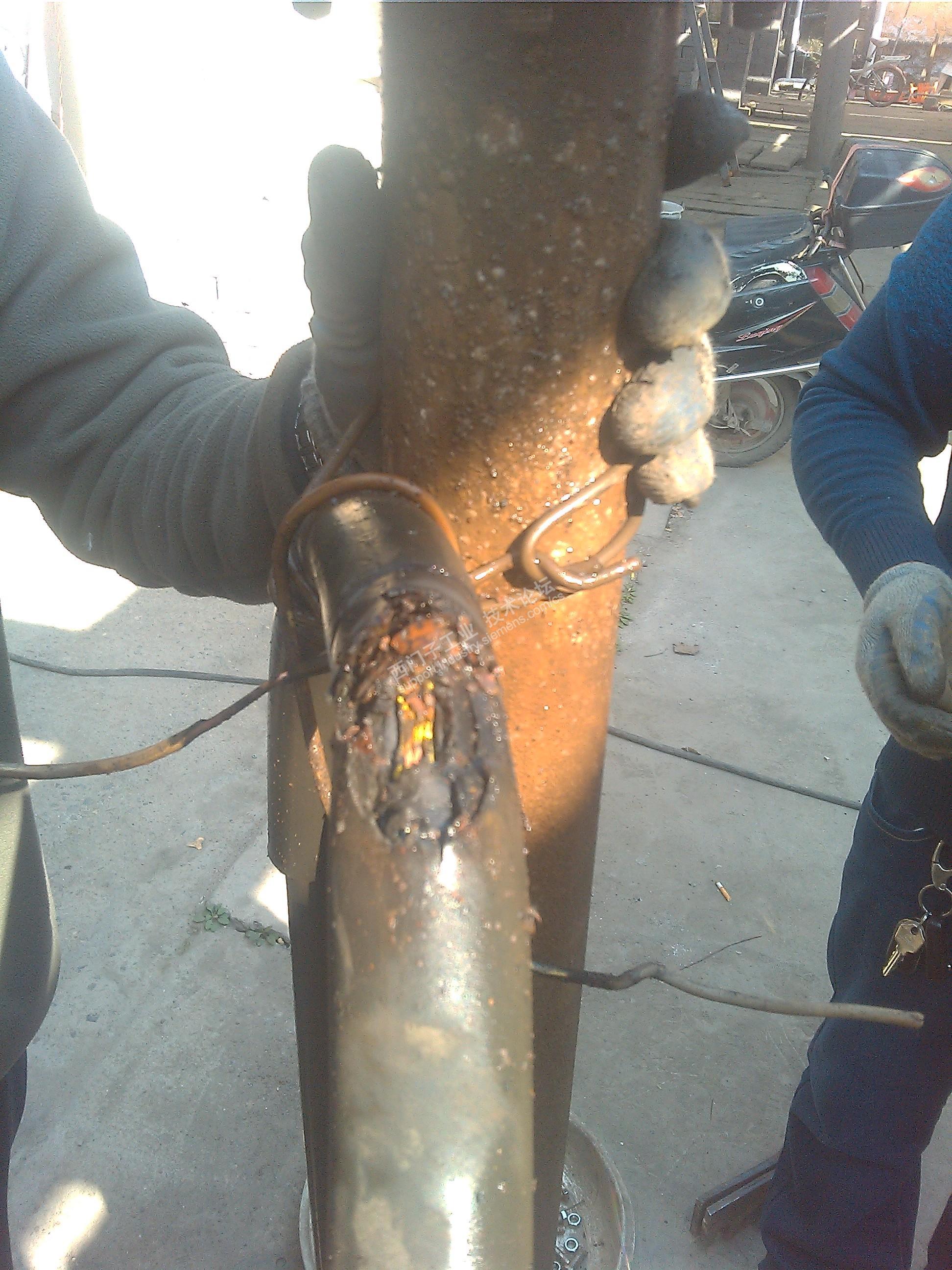

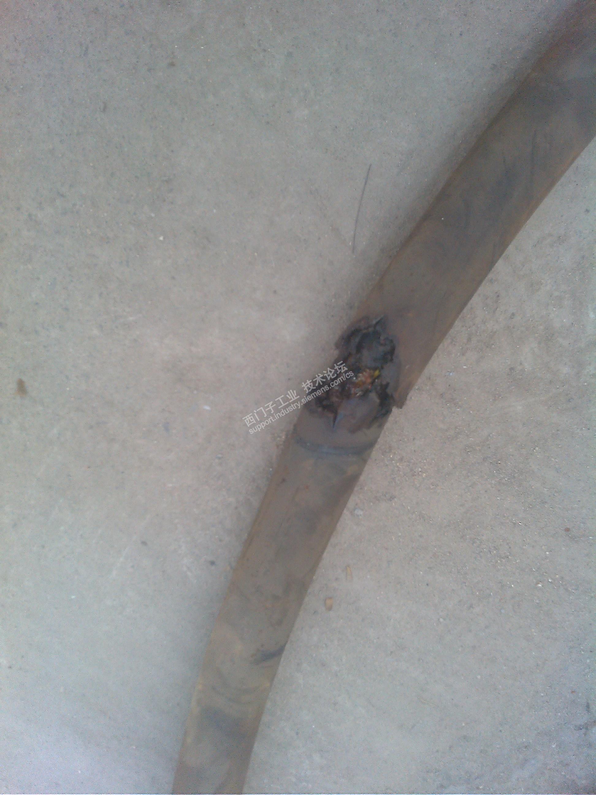

再次出现同样的故障(距离泵出口第3与第4根法兰处磨破)。
原因(含上两次)应是:观察发现,第5根与第6根及以上,有两处法兰连接处弯曲,导致法兰紧贴井壁。估计原因:法兰与扬水管不垂直或连接时螺丝的用力不平衡,没有对称紧螺丝。处理:剔除不合格品,加保护管,并在多处法兰外焊接了“一个开口的圈”,开口处与法兰原豁口处对齐。
此次的照片:
下一张:过去换下来扬水管,看法兰的磨损程度

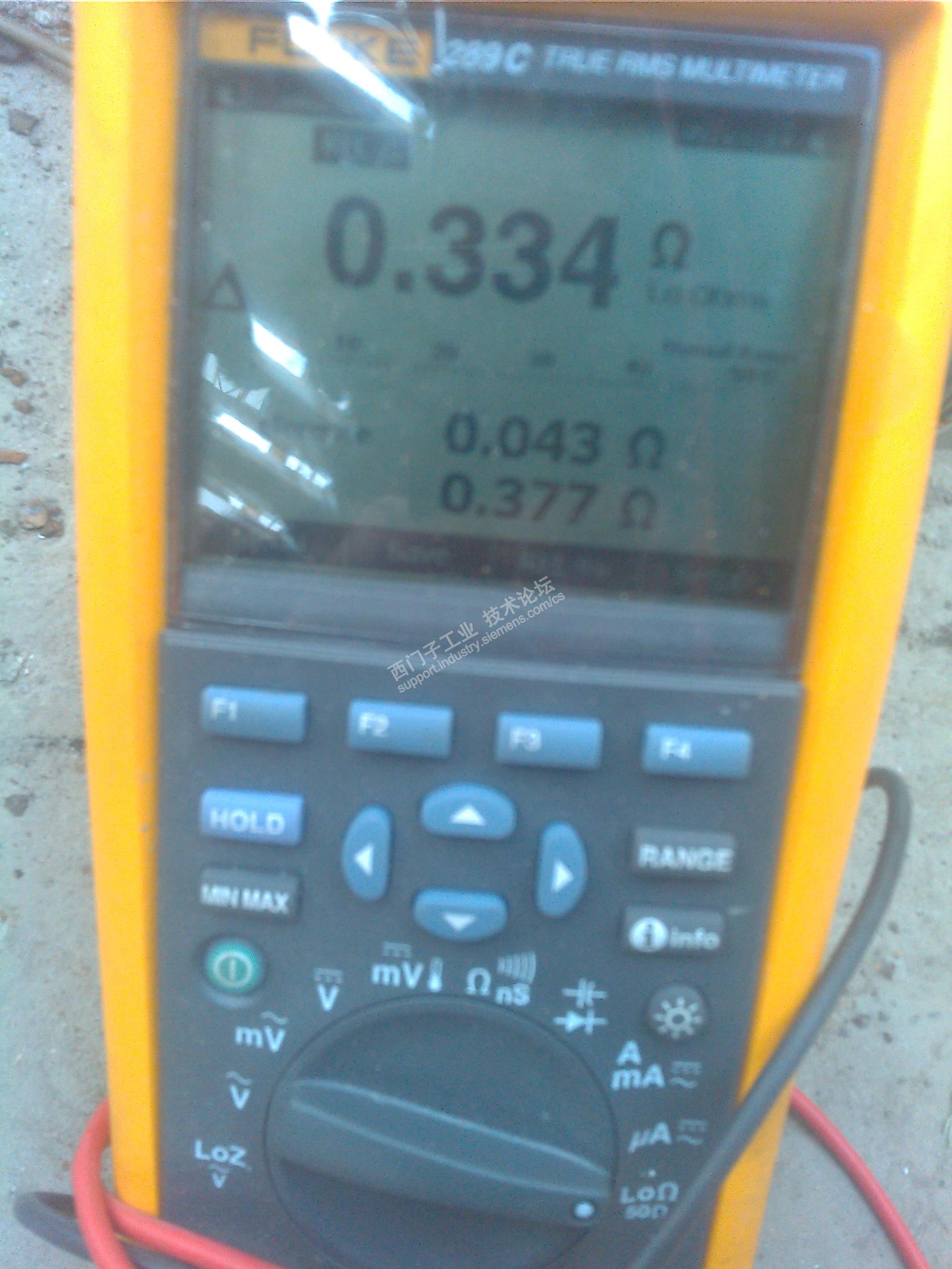

当天实测电机(含约150米延长电缆)两相间的直流电阻
