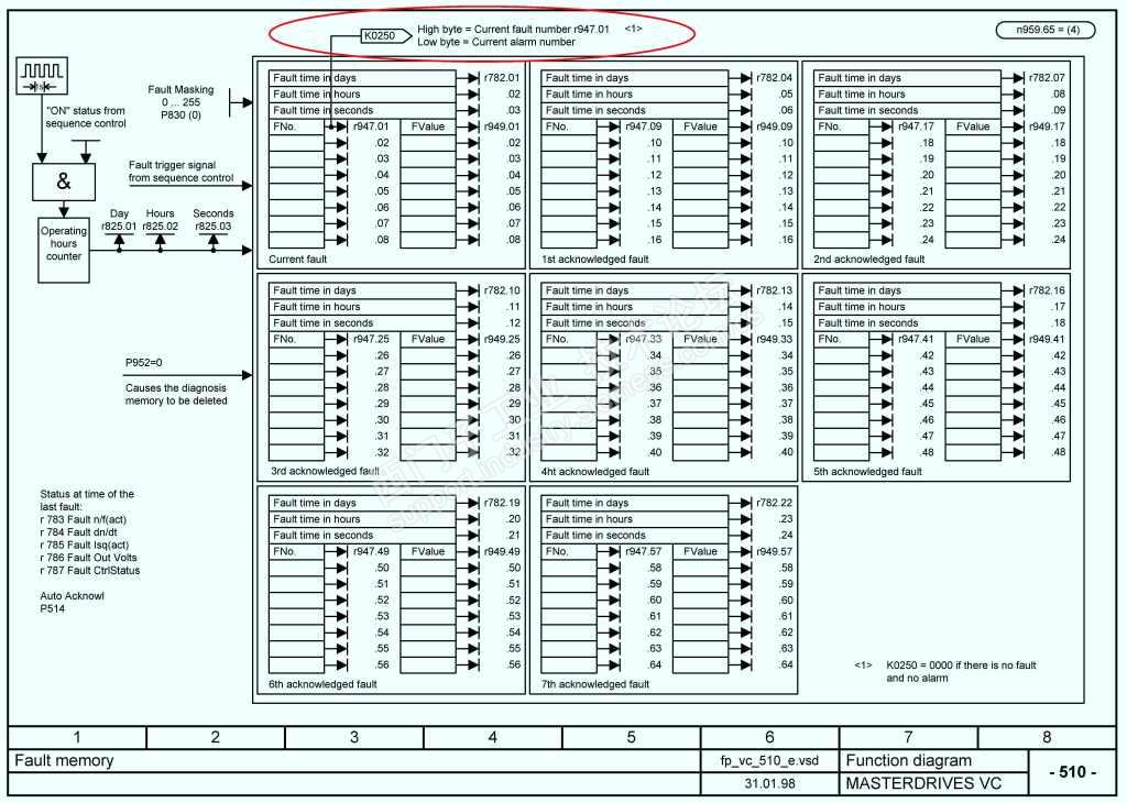

回复:PLC与6SE70通讯判断
kdrjl
版主 西门子1847工业学习平台
    37120
    455
    1479
注册时间:2003-06-06
发布于 2017-03-27 20:57:50
2楼

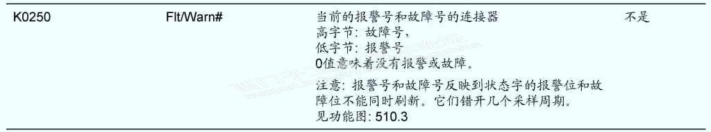

变频器有通讯故障的故障号。你可以通过变频器发送故障号,PLC接收后上传计算机即可。见下图示:
