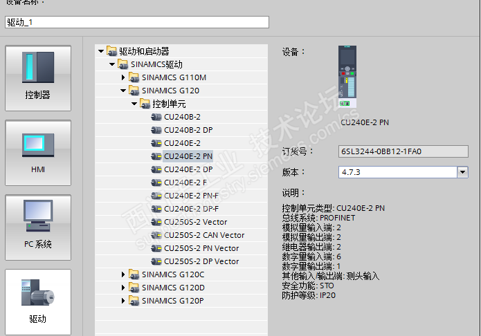

StartDrive 变频器驱动集成到V13里 只有4.7.3 没有4.7.6该如何升级?

求前辈指点,现在缺少对应产品软件,如何升级?或者布丁包  感激不尽
问题已经解决:
软件支持包  TIA UPdater检查更新中自动搜索不到   需要自己下载   然后安装支持包    在版主的8楼的帖子中   感谢    感谢诸位的帮助   由衷感谢!
