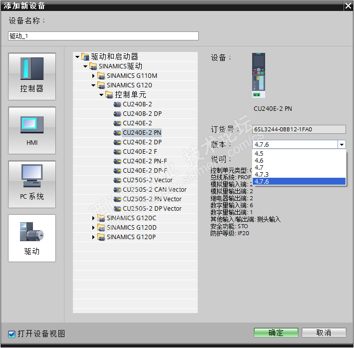

图上提示了啊,你的软件版本太低。要求至少sp1 up2,你确认下你的软件版本。

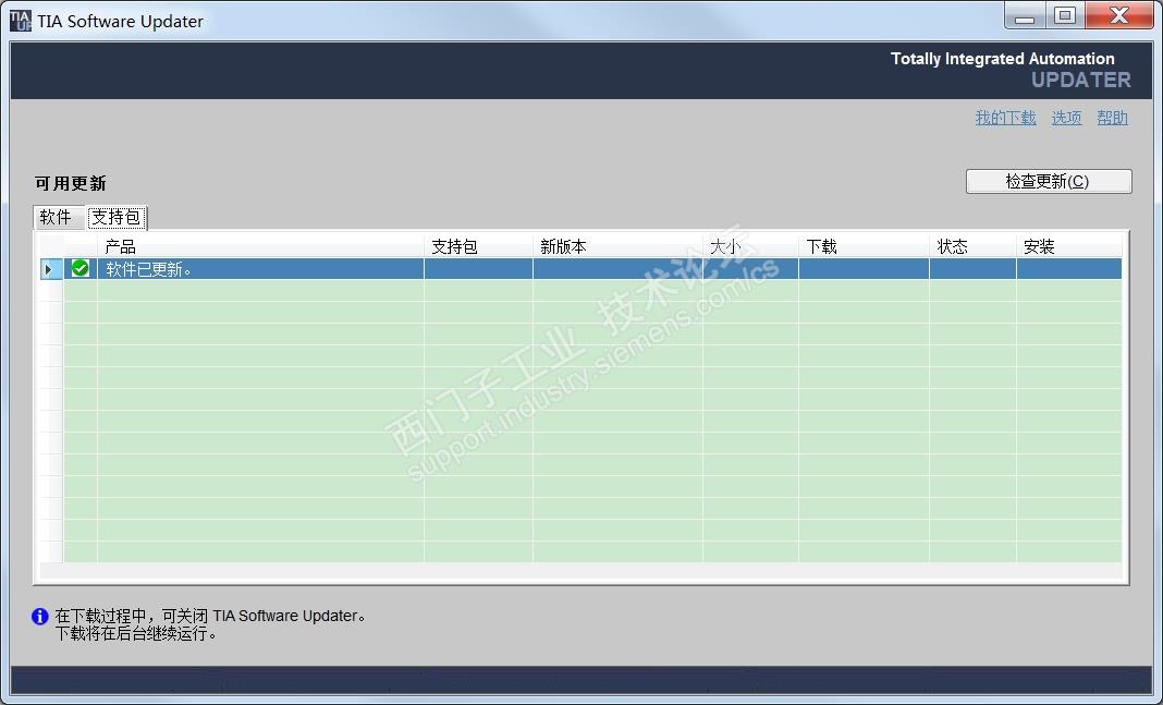

如果你软件是v13 那必须先手动升级到v13sp1,然后用博途自带的更新工具检查升级到up2,现在应该到了9了。
现在都出v14了。比如我的v14就有这个版本的。
简单说就是你软件版本太低。
