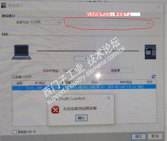

下图中红圈内的选项“空白”,肯定连不上
另外,电脑要设置为固定IP、网关、子网掩码
重要提示:2016年末以后买的0BA8,必须将编程软件升级为V8.1.0才能连接上
