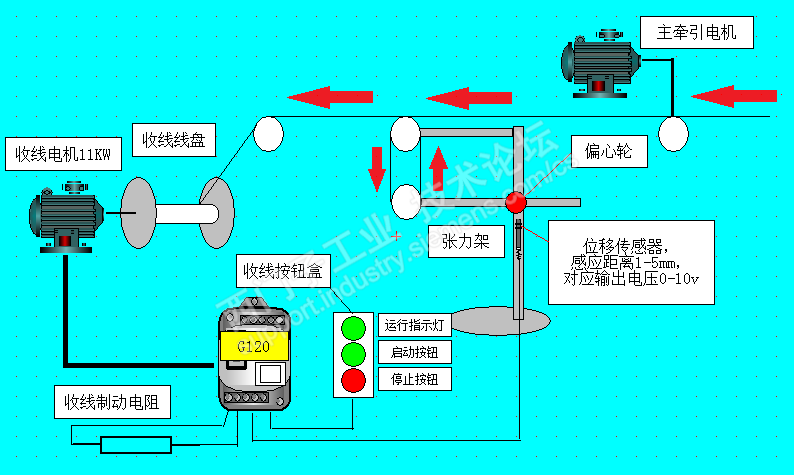

楼主消失了?始终没回复。也不知道问题解决否?
其实他本意是想知道如何计算一个系统转动惯量,去设计系统允许制动的最短时间。这实际涉及到2个问题:
问题一,我们知道,一个特定的传动系统,他的制动能力就确定死了。如何针对负载的转动惯量知道他的最大的制动能力?或知道他的最短制动时间呢?
问题二,而设计好系统允许的最大制动能力,对于动力制动而言,就是设计好制动电阻参数。
在的,近期太忙了,一直没时间回复,后来文西门子客服的,我原先配的是4KW200欧姆制动电阻,在收线中运行时发现张力很不稳定,到达一定米数后要断线,后来问西门子客服是否制动电阻的阻值太大了,后将制动电阻阻值改小,这种现象就没有了。
但如果正真以后碰到类似的问题还是不知道怎么计算,不知道kdrjl能否指教一下,谢谢了。
