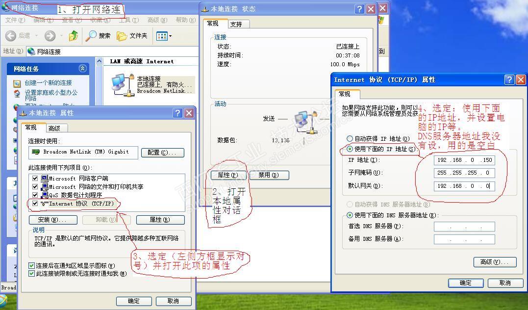

这3条同样重要,有一处设置或操作不当,就连不上。(与触摸屏连接,我就是这样设置的。调试时我用了一台以太网交换机,可实现在线监视。调试结束后触摸屏与LOGO用网线直接连接)
5楼的第二条图片补充
2、电脑采用固定1P、网关、子网掩码。
