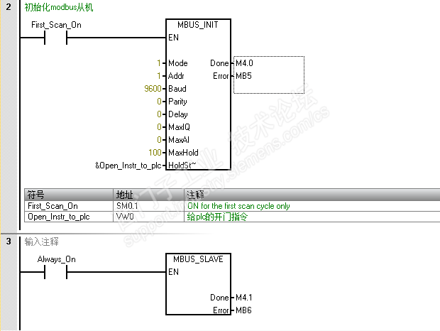

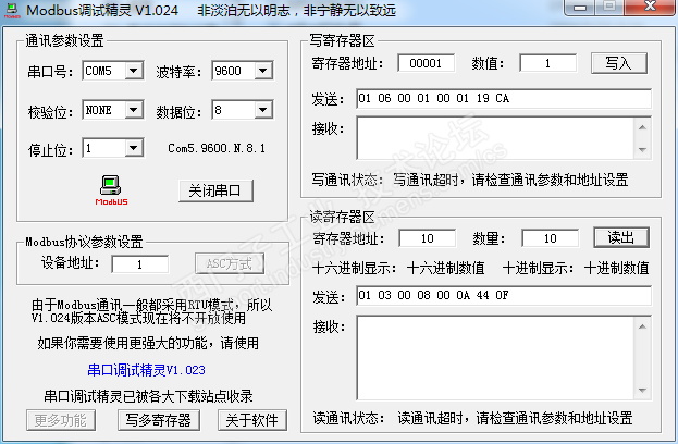

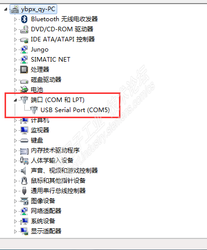

群里的大神,小弟碰到一个奇怪的问题,在使用西门子smart SR20plc通过modbus于PC通讯,编译时程序没有错,使用的是力特485转USB数据线,通讯头3接T/R+、8接T/R-,驱动也装好了,但是用MODBUS调试精灵就一直显示通讯超时,请大神帮忙解答下
