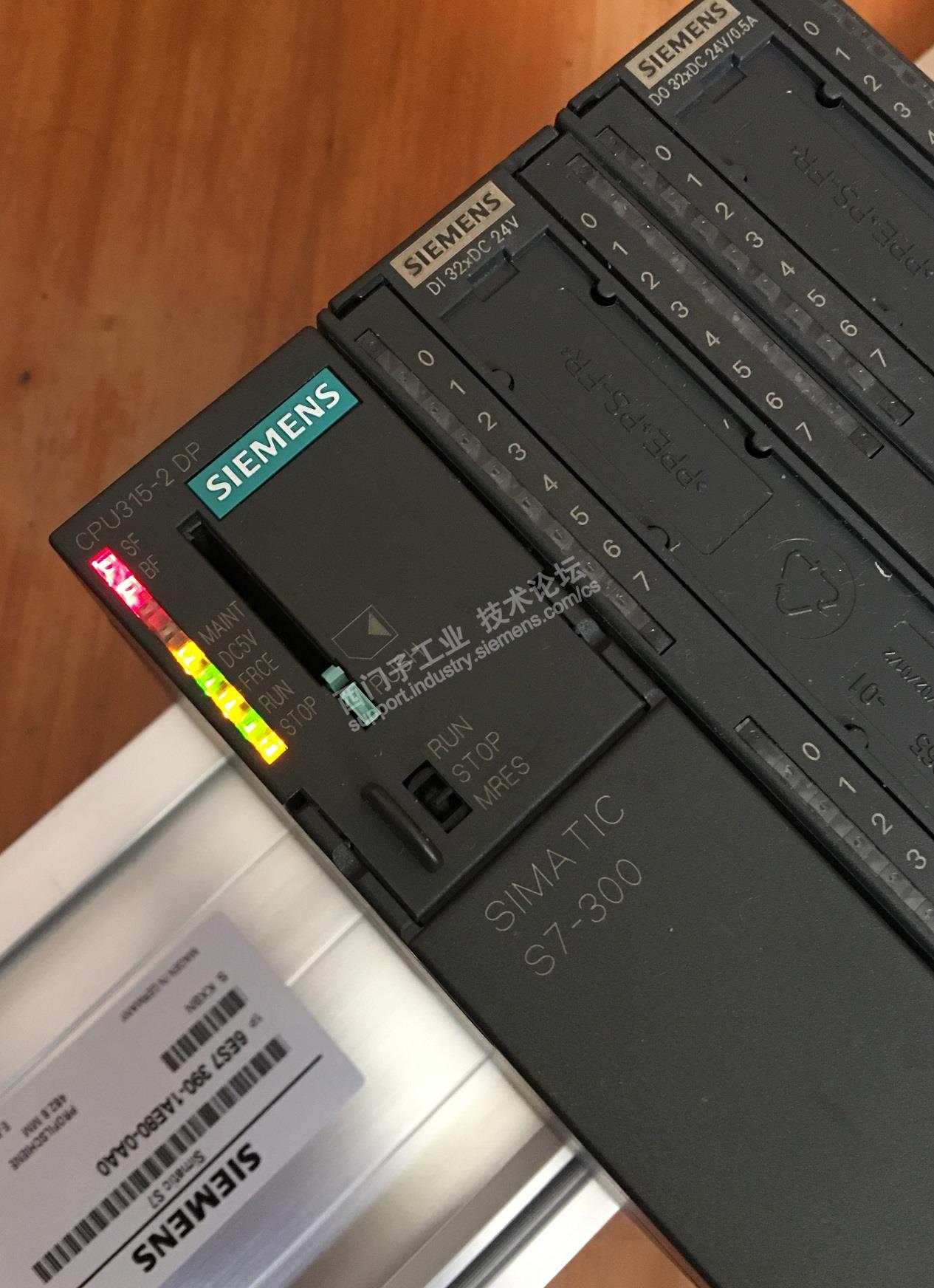

全新的S7-315 2DP,cpu上面几个指示灯全长亮(SF,BF,MAINT,DC5V,FACE,RUN,STOP)
一线Jon
    9
    16
注册时间:2016-12-22
2113
12
2017-03-29 14:26:03
全新的S7-315 2DP,一对32点的IO模块,上电后,cpu上面几个指示灯全长亮(SF,BF,MAINT,DC5V,FACE,RUN,STOP),去掉IO模块也一样!
求助!
谢谢各位,手上MMC卡,故障依旧,CPU不能初始化,也不能通讯,已经返厂,感谢!
