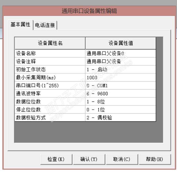

触摸屏设置如图     变频器直接面板设置USS地址 P2011=1  波特率   P2010=6  (9600)   通讯错误代码   -1   怎么回事 啊   有知道的朋友吗
