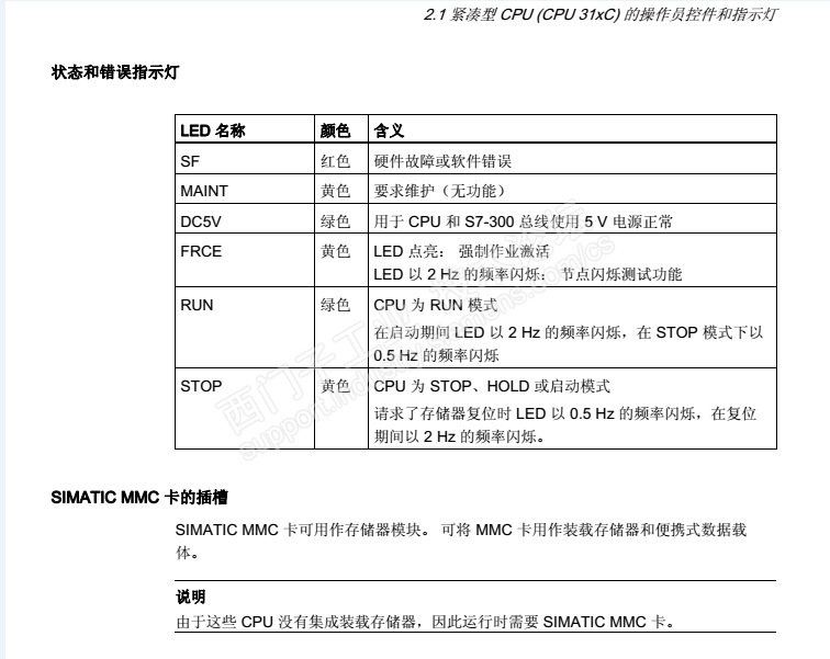

以下是引用振~在2017-03-29 19:09:36的发言 >9楼
这个必须要插MMC卡的,插上卡后,等PLC自检后再下载程序。
是这样的
