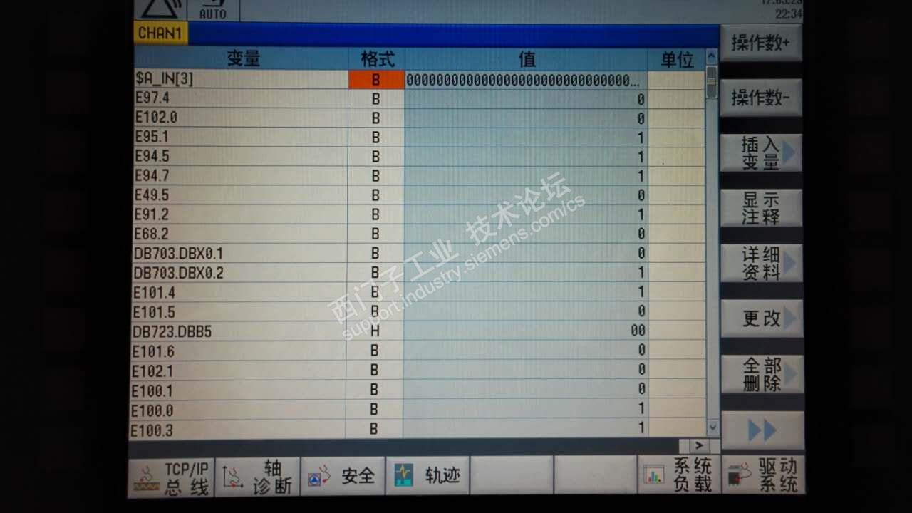

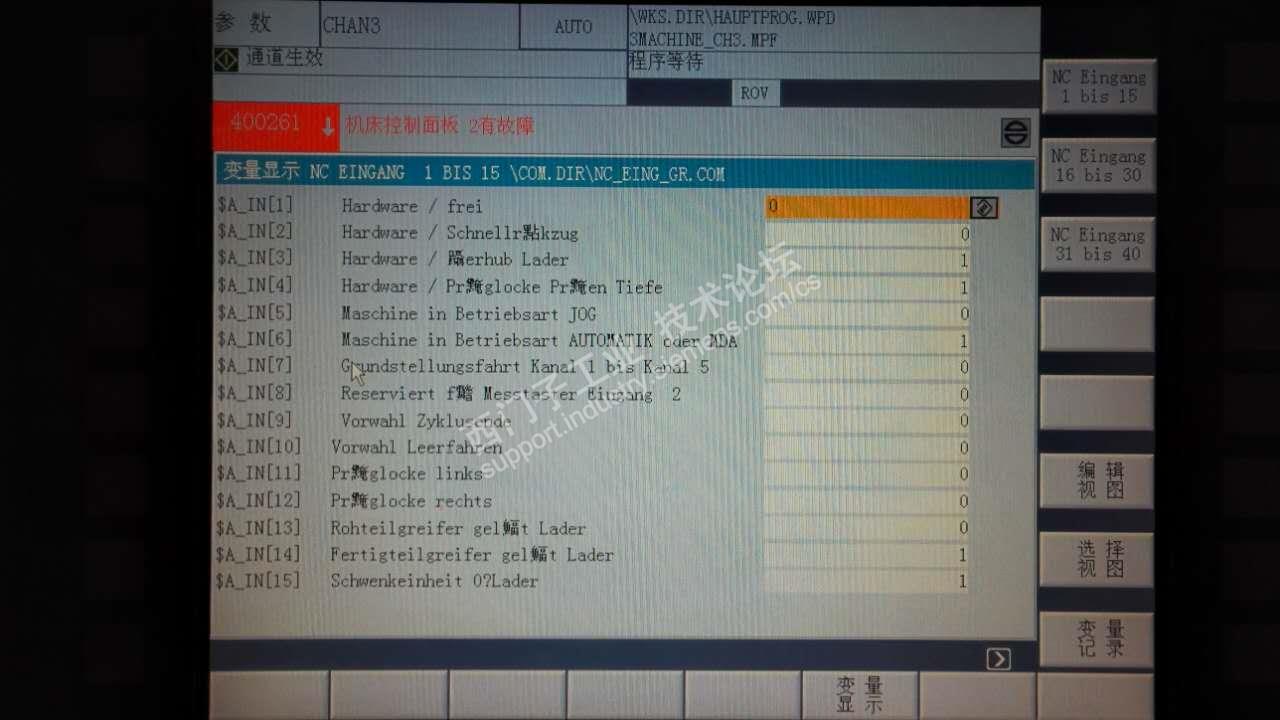

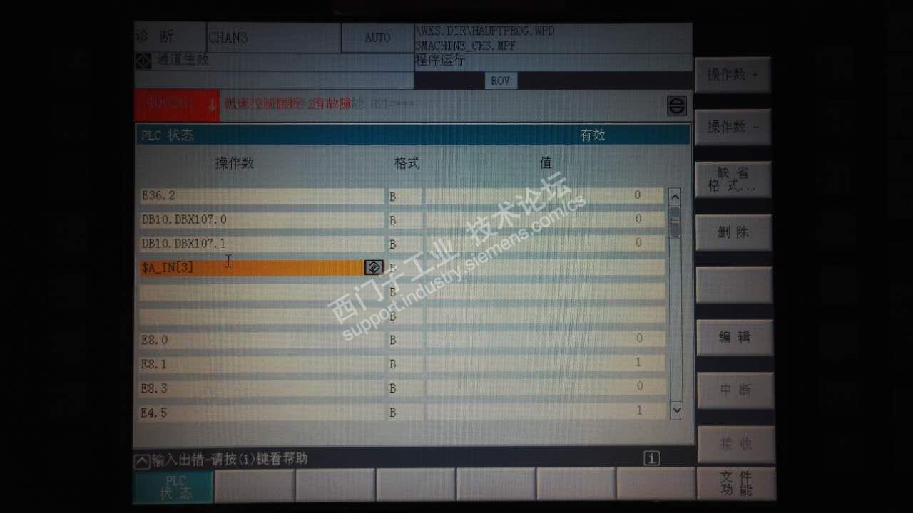

刚刚在ncu hmi和pcu hmi诊断界面下试着输$a_in[x]变量,在pcu界面下直接报错不支持该变量系统为ADVANCED,在ncu界面下直接输$A_IN[X]出来很多000,但插入变量里面能找到这种类型的变量但名称不一样。
