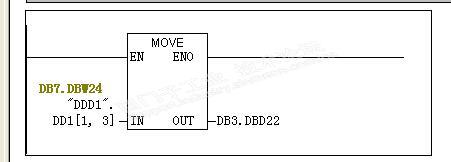

回复:西门子的二维数组,三维数组怎么使用

其实一样的,如下图定义了一个三维的数组,每个数的都分配了对应的地址在程序里可以直接写入对应的地址DB7.DBW24,也可以写DB7.DD1[1,3]对应的是第一组的第三个数:
