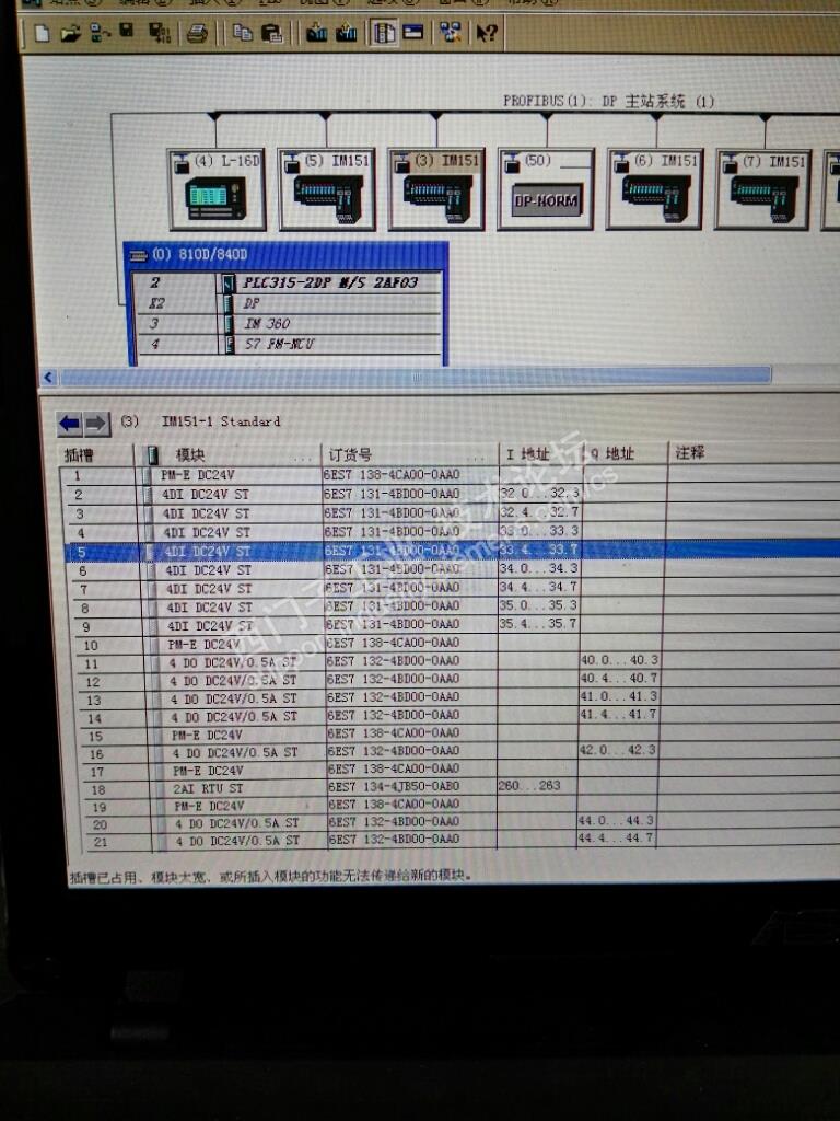

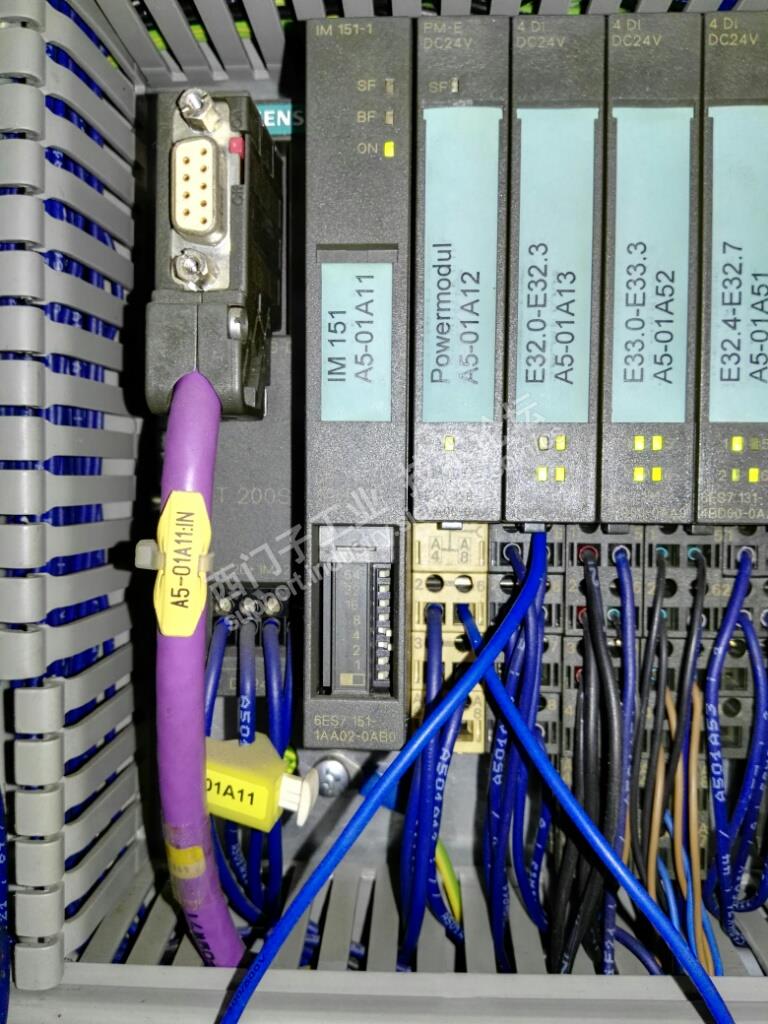

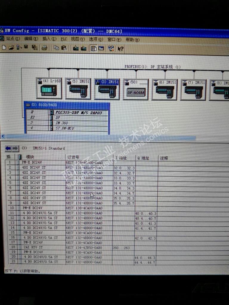

DP地址为6(图一),但组态中地址却为3(图二),不同的地址怎么还可以正常通讯?
另外想在插槽4和插槽5之间添加一个输入模块,不能直接添加,除了重新组态还有什么方法?
