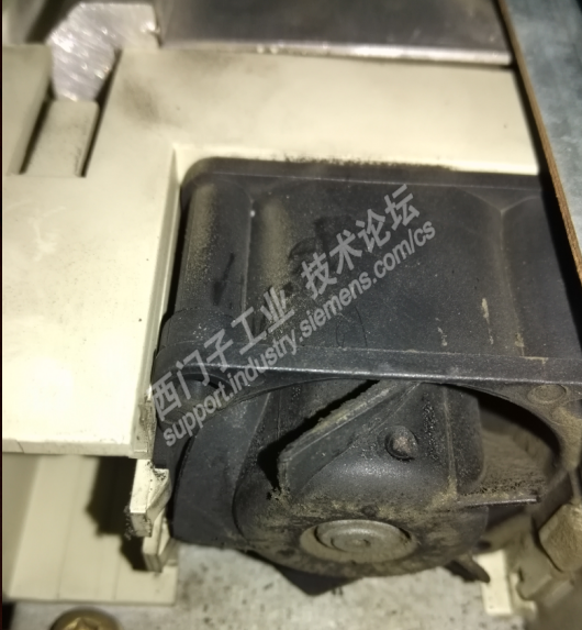

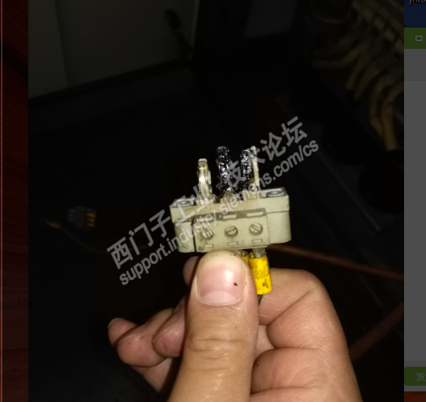

先来两幅图,大家帮我看下!
  机床是周一报的300515 轴Y伺服散热器温度超差 和25201 轴Y伺服故障。
  模块温度高是老故障主要因为这个电器柜没空调,车间粉尘油雾大,但不正常的是往年基本是五月份之后才会报警,我就用**吹了下然后继续让干活。
  昨天晚班说又报警了,今天白班我用手摸了模块烫手且与其他模块相比明显温度高。所以停机准备把模块拿下来清灰,拆的过程中如图1电机插头烧焦粘在插孔里了。拆下模块发现风扇如图2,我换了风扇和电机插头。
  想请问大家如故障风扇这样旋转,冷却的风量不足,这个是不是造成我电机插头烧焦的主要原因,还是需要检查下Y轴电机和Y轴机械情况??????
