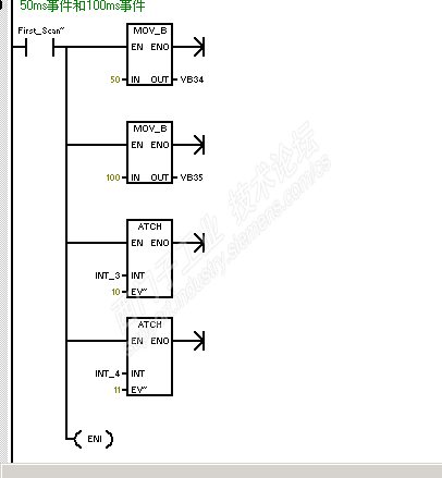

高速计数器一直在计数,模式为10,z相要复位。需要一直检测速度。我想利用两个定时中断sm34/35 定时50ms和100ms 分别把hc0脉冲数传送到不同的寄存器 然后计算差值 除以时间 就能得到速度
那么问题来了,当100ms事件到达时50ms的时间也到达了。这时差值是除以时间和实际速度是不是差很远啊
