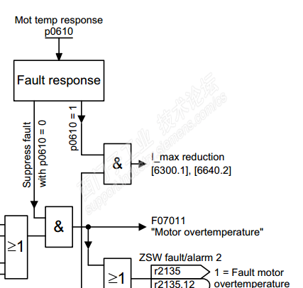

回复:cu240e-2dp变频器报f07011,但是没有温度传感器的啊

以下是引用古ben在2017-03-30 20:02:53的发言 >1楼
研究了一阵子,我给的判断是西门子给的功能图出错,cu设置的是P0601=0 P0610=12,是普通的三相异步电动机,怎么看,也不可能报F07011,所以说,这个功能图出错啊,cu240e-2dp,版本V4.7.
以下是引用古ben在2017-03-30 10:52:29的发言 >楼主:CU版本是V4.7. cu...
引用楼主详细内容:
CU版本是V4.7. cu240e-2dp变频器报f07011,电机是没有温度传感器的,现在这个报警如何理解,我这个功能图,我看来看去,不知道怎么个走向,变频器专家列表里没有P0606,没有p0607, 怎么个逻辑,说一说
我看懂了,原来这里是当P0610=0时,抑制故障,取消故障,箭头是代表P0610=2或者12.时条件满足,哈哈,我理解错了。
