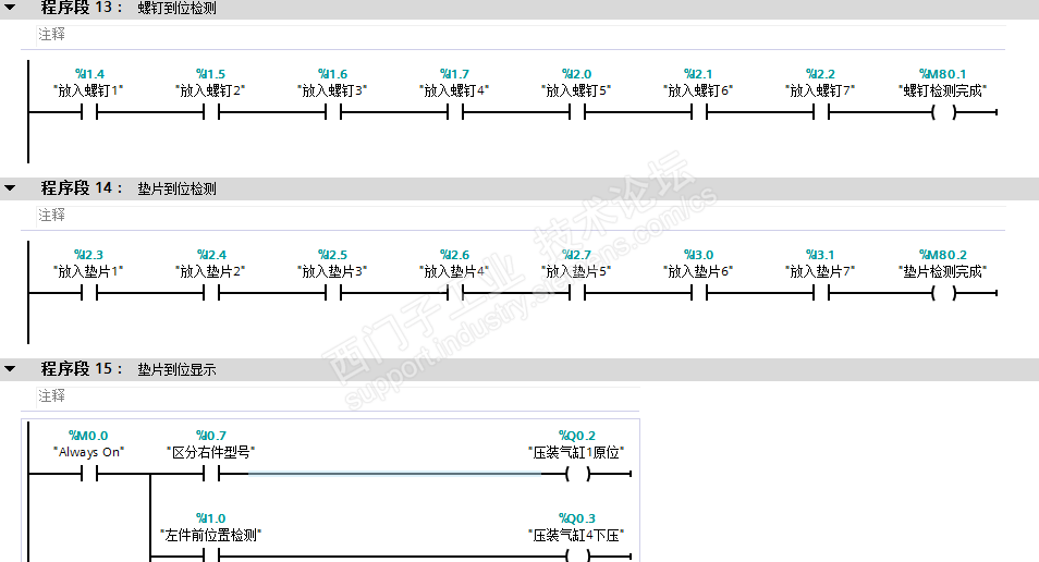

以下是引用meiruhua在2017-03-29 13:16:21的发言 >楼主
请大家看下上面的编程,我想简化一下,不知道该怎么简化,想用字节来传送,可是输入地址不在一块
反过来想一下,IO定义的时候 为什么不把 放入螺钉信号 放到I1.0-I1.7了?
