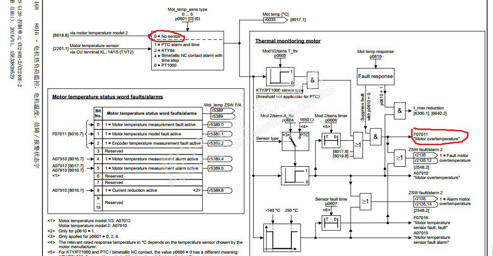

回复:cu240e-2dp变频器报f07011,但是没有温度传感器的啊

以下是引用古ben在2017-03-30 10:52:29的发言 >楼主
CU版本是V4.7. cu240e-2dp变频器报f07011,电机是没有温度传感器的,现在这个报警如何理解,我这个功能图,我看来看去,不知道怎么个走向,变频器专家列表里没有P0606,没有p0607, 怎么个逻辑,说一说
F7011注解中,0为电机温度故障激活,1为电机模型温度故障激活,
G120变频控制系统一书,说明中有这一段,1,变频器可以通过温度传感器进行电动机保护,2,也可通过计算电动机温度来保护,你这属于2。
所以说电动机的过温保护不一定要有温度传感器的才报F7011故障的。
