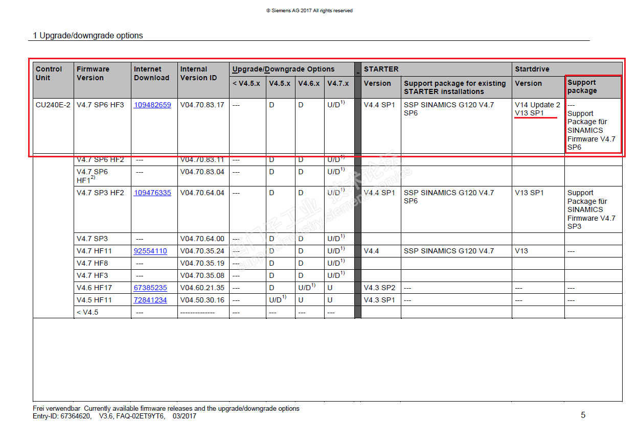

应该有支持包呀:
下载地址:
StartDrive V4.7SP6
北雪版主的置顶帖中也有呀。那么全的,你们就不看么?
