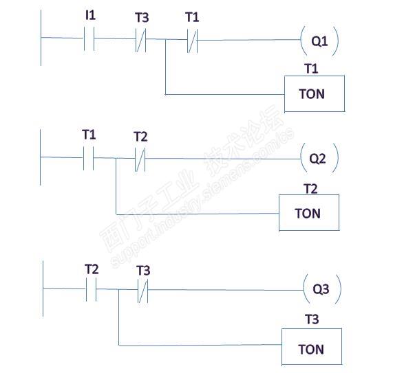

回2楼:
高哥,三个“接通/关断延时定时器”的时间设置我反复修改,测试总是不行呀,我也不知道问题出现在哪。
这个截图是我自己的解决思路,当然LOGO不能直接使用,又用了三个标志位做中间过渡,
虽然问题解决了,但原程序问题在哪里一直搞不明白。
