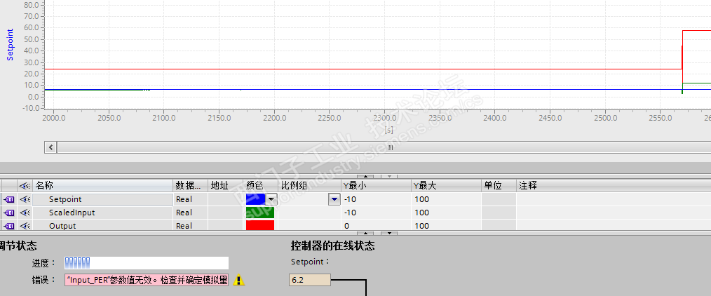

老师您好!
我在S7-1200PID的调试过程中遇到一些问题,希望您在百忙之中帮我解答一下,谢谢!
问题:在使用S7-1200PID调试时(使用的是Portal V13),已经在组态中设置“错误未决时的控制器输出行为”为“当前值”,但是在精确调节即将结束的时刻,在调试面板中的波形图中发现输出波形振荡,最终导致调试失败。错误有时显示“Input_PER参数的值无效”,有时显示“无法维持过程值的振荡而错误”。这样的情况应该如何处理?
