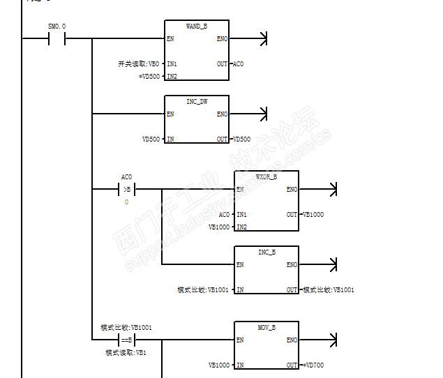

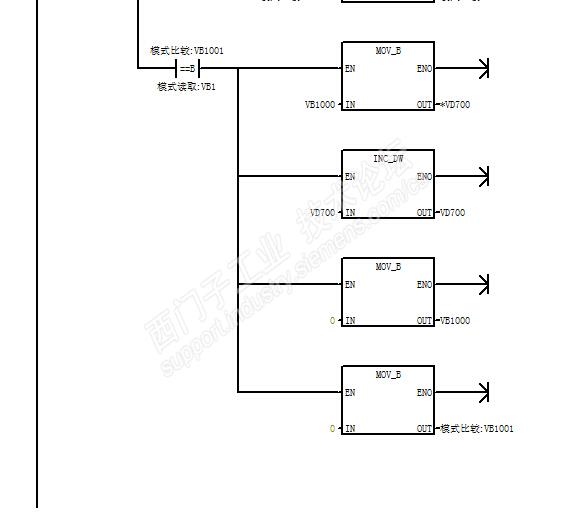

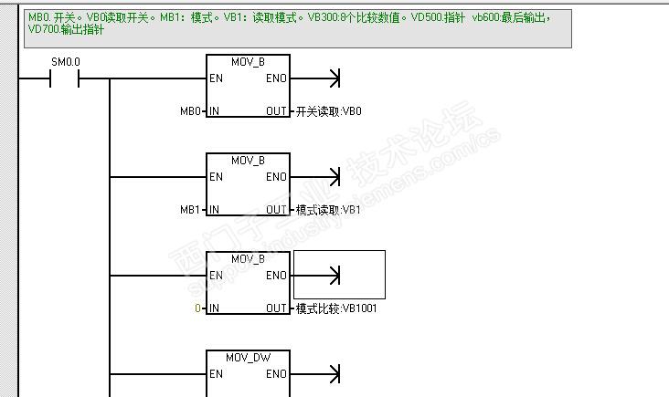

亮灯数据的存放,我用的for循环。亲测可用,在1灯模式下,最多会有8个数据,在2灯模式下,最多4个数据,在3灯模式下,最多2个数据,可自动舍弃多出来的灯数,循环退出后,复位所有计算过程,重新进入重新计算,因此,可以在运行过程中任意更改灯的组合与模式。生效时间应该是在碰到限位的时候,程序感觉比较简单,没欲望整个做完。附图
